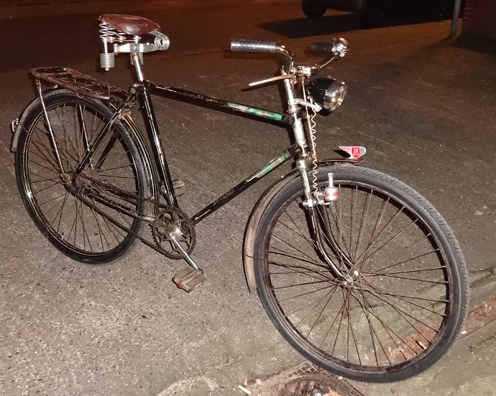

Übernommen hab' ich dieses '56er Gritzner so:
Re: Gritzner 1956
Um es in diesem Zustand zu fahren.Hat halt nicht den Fahrkomfort eines alten Miele-Tourers...
Leider hat das Glockenlager Spiel.Linke Kurbel nicht 'runterzubekommen um die Lager einzustellen.Erstmal mit Fett Tretlager vollgeknallt.Gewalt will ich an dem Oldie auch nicht anwenden wegen der Kurbel.
Kritik zum Rad willkommen.

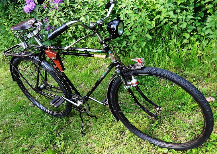

Re: Gritzner 1956
Schönes 50er Jahre Rad. Den Lepper Sattel würde ich runtermachen, der ist zu neu und optisch zu wuchtig an (eigentlich jedem) Rad. Die Werkzeugtasche ist für ein Damenrad.

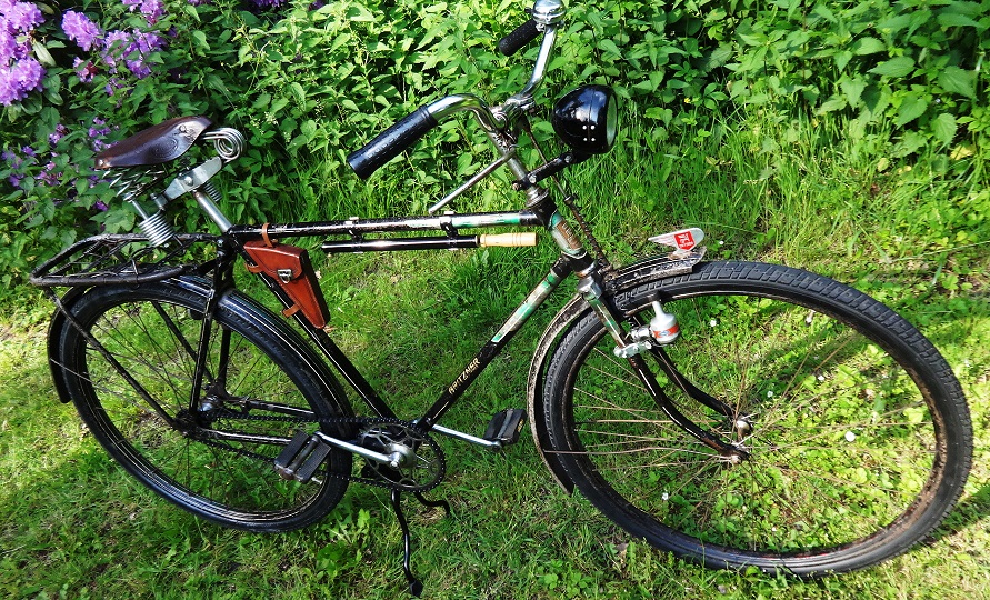

Re: Gritzner 1956
Die Griffe sind auch zu modern. Und bei dem ganzen kleinen Lackmacken finde ich den Rest des Lackes zu glänzend.

Aber ein paar Tage Kriechöl, dann erwärmen (schwach eingestellte Flamme geht auch, es muss ja nicht der Schweißbrenner sein) helfen wahre wunder. Und zweite Person dabei zu haben ist nie verkehrt. Ich nehme dafür immer einen kleinen Gasbrenner aus der Küche zum flambieren vom Speisen.
Der Sattel sollte definitiv getauscht werden, zumal das ein Damensattel ist
Aber 50er/60er Jahre Sättel die passend sind, finden sich noch relativ gut. Dann noch eine schöne Tasche (Herren-Modell) und das Rad ist komplett.

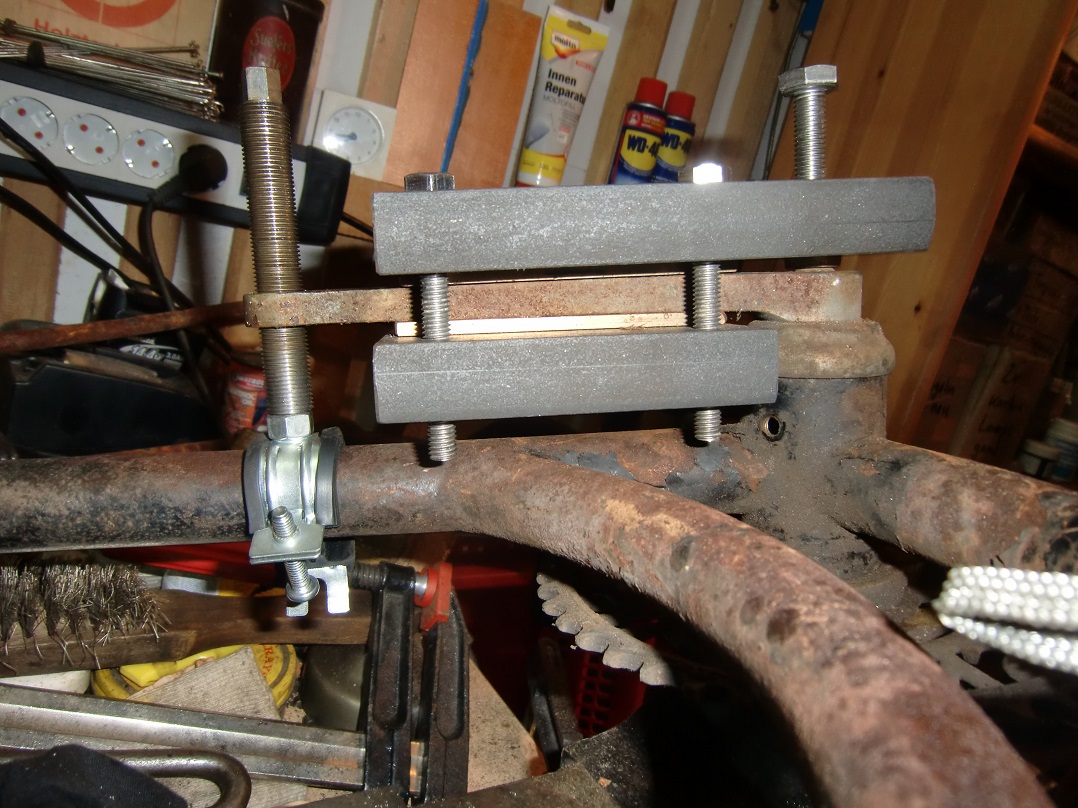

das gehört nicht zum eigentlichen Thema "Gritzner 1956":
Mir erschließt sich die weit verbreitete Ablehnung gegen einen Glockenlagerabzieher nicht. Woher das kommt, kann ich nur vermuten:
1. Auf Fahrradsammler.de wird die Hammer-Methode beschrieben
2. Auf Scheunenfun.de wurde (?) ebenfalls die Hammer-Methode beschrieben
In der zeitgenössischen Literatur wird jedenfalls ein Abzieher genannt (z.B. das Buch "Das Fahrrad" von Paul Reibestahl, Wiederauflage nach Original von 1929). Hier wird auf Seite 126 ein "Glockenkurbelabzieher" abgebildet und die Anwendung beschrieben.
Ich habe zu Beginn ebenfalls die Hammermethode angewandt. Die war mir jedoch zu brachial.
In vielen Bereichen des KFZ-Bereichs wird mit Abziehern gearbeitet (z.B. Polrad-Abzieher, Kupplungskorb-Abzieher usw.), warum nicht auch hier?
Dann habe ich mir einen Abzieher Marke Eigenbau entworfen (siehe Bild unten), mit dem ich bisher jedes Glockenlager problemlos öffnen konnte:
1. Zwei dicke Stahlplatten werden beidseitig an den Kurbelarm geklemmt (beigelegt jeweils ein Messingstreifen, um die Oberfläche der Kurbel zu schonen)
2. Der Kurbelarm muß zum Rahmen hin abgestützt werden. Ich habe dazu einen Gewindebolzen mit dem Linksgewinde, den ich durch das Pedalgewinde drehe.
3. Auf das Tretlagerwellen-Ende wird eine Messingscheibe gelegt.
4. Die Abdrückschraube wird darauf angesetzt und nach vorheriger Erwärmung der Kurbel angezogen.
5. Ziemlich bald löst sich ohne jegliche Gewalt die Kurbel, die nicht verbogen ist, das Tretlagerwellen-Ende ist nicht beschädigt und ich kann das ohne fremde Hilfe und ohne brachiale Gewalt auszuüben allein wohldosiert anwenden, ohne Gefahr laufen zu müssen, etwas zu beschädigen.
Ich möchte hiermit niemanden bekehren, es soll jeder so machen, wie er es für richtig hält. Ich möchte nur dem Verteufeln des Abziehers entgegentreten, denn ich halte das für die schonendere Methode.
Beste Grüße und viel Erfolg wünscht
Daniel
