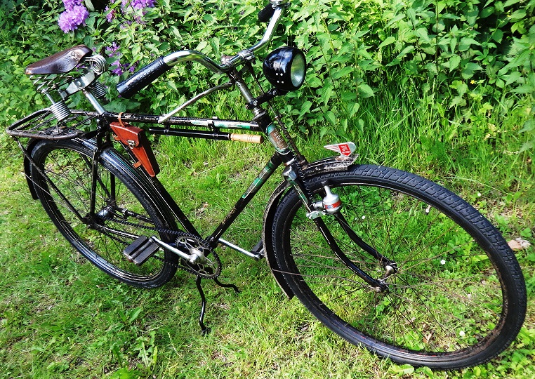

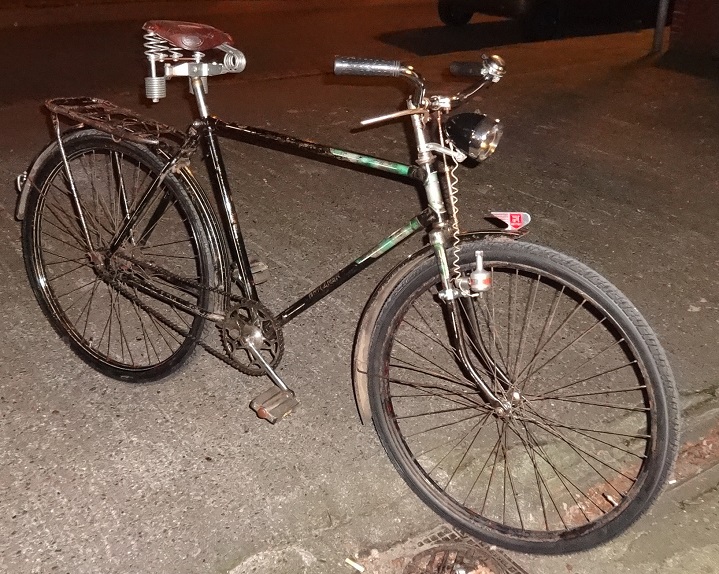

Übernommen hab' ich dieses '56er Gritzner so:

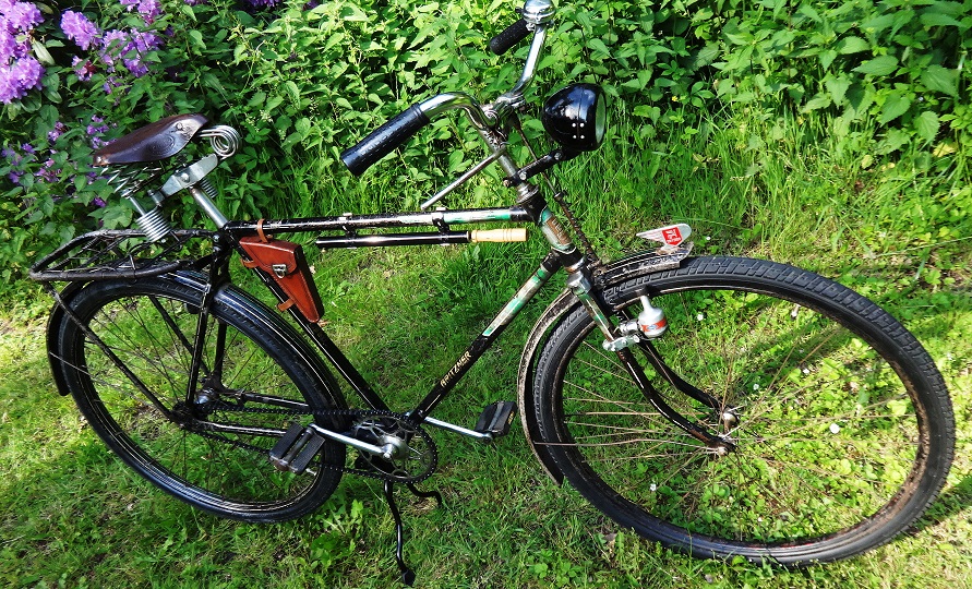

Vorerst in diesen Zustand gebracht.

Um es in diesem Zustand zu fahren.Hat halt nicht den Fahrkomfort eines alten Miele-Tourers...
Leider hat das Glockenlager Spiel.Linke Kurbel nicht 'runterzubekommen um die Lager einzustellen.Erstmal mit Fett Tretlager vollgeknallt.Gewalt will ich an dem Oldie auch nicht anwenden wegen der Kurbel.
Kritik zum Rad willkommen.

Schönes 50er Jahre Rad. Den Lepper Sattel würde ich runtermachen, der ist zu neu und optisch zu wuchtig an (eigentlich jedem) Rad. Die Werkzeugtasche ist für ein Damenrad.
Ponton hat geschrieben: So 15. Sep 2019, 20:00 Leider hat das Glockenlager Spiel.Linke Kurbel nicht 'runterzubekommen.Gewalt will ich an dem Oldie auch nicht anwenden.
Wie wolltest du die Kurbel denn abbauen? Mit zu viel Spiel sollte man langfristig nicht fahren

Die Griffe sind auch zu modern. Und bei dem ganzen kleinen Lackmacken finde ich den Rest des Lackes zu glänzend.

Der Sattel sollte definitiv getauscht werden, zumal das ein Damensattel ist ;) Aber 50er/60er Jahre Sättel die passend sind, finden sich noch relativ gut. Dann noch eine schöne Tasche (Herren-Modell) und das Rad ist komplett.
