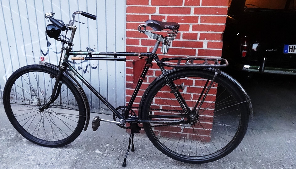

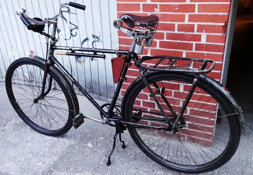

Zum Sattel habt Ihr natürlich recht am Gritzner:Zu häßlich und klobig.Mal sehen,was ich finde...

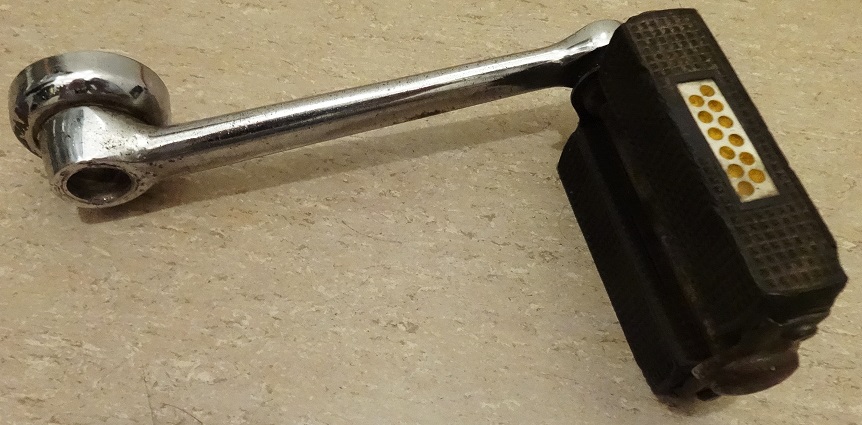

Am Gritzner ist die hartnäckige Kurbel jetzt 'runter.Zauberwort war Heißluftpistole.Lagerfett hat leicht gedampft
Nach zwo Schlägen war gut.
Heißt jetzt Lager reinigen/inspizieren/einstellen.Hängt Haufen Schmodder d'rin…
Dann kann das Rad endlich wieder laufen!
Frage noch an die Fachleute hier:Wenn Lager wieder sauber/gefettet/eingestellt/eingebaut sind,macht es auf die Lager Druck wenn die linke Kurbel wieder festgezogen wird?Dürfte doch eigentlich keinen Einfluß haben,da der Vierkantkonus die Tretkurbel vor der Feststellmutter der Lager stoppt,oder?

Das Problem ist folgendes: man stellt die Lager ein, und presst dann den (linlen) Pedalarm drauf.
Je nachdem , wie gut deine Lagerschalen im Rahmen sitzen, hast du nach dem Aufpressen wieder etwas mehr Spiel.
Ist etwas tricki , braucht etwas Erfahrung.
Vor dem Aufpressen, auch ruhig das Lager einige Umdrehungen laufen lassen, damit sich das Fett verteilt, etc.
Ich mache den linken Pedalarm warm/heiß, halte an der Kettenblattseite dagegen (Amboss, großer Hammer, etc.) bzw. lege das Rad auf den Amboss, und schlage dann die linke Kurbel fest drauf. Auch hier am Besten was unterlegen (Alu, Kupfer) oder mit einem schweren Kupferhammer draufklopfen.

Demnach reicht es nicht wenn die Lager eingestellt sind,nur die Mutter außen der Tretkurbel gut festzuziehen?Da Du von "Festschlagen des Kurbelarmes" mit Hitze sprichst.kobold hat geschrieben: Mo 11. Nov 2019, 11:56 Das Problem ist folgendes: man stellt die Lager ein, und presst dann den (linlen) Pedalarm drauf.
Zum Tretlagerspiel:Bin der Meinung,daß die neu fest montierte Kurbel, durch den Konus,garnicht gegen die Feststellmutter der Lager drückt,also die Einstellung der Lager nicht beeinflußt.In der Glocke konnte ich auch keine Andruckspuren der Feststellmutter der Lager feststellen.

Eben 40 Kilometer mit dem Gritzner,-auch Steigungsfahrt-,nach meiner Glockenlagerüberholung absolviert.
Es wackelt nix mehr.Rad läuft wie auf Schienen.Brauch' noch die richtige Felge für vorne...
