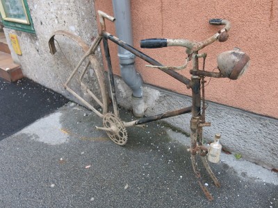

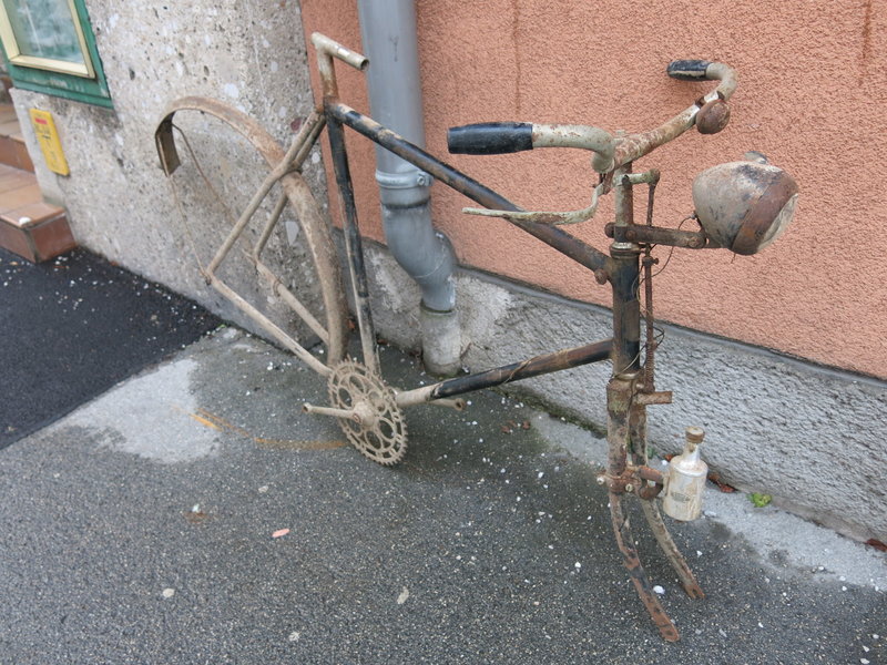

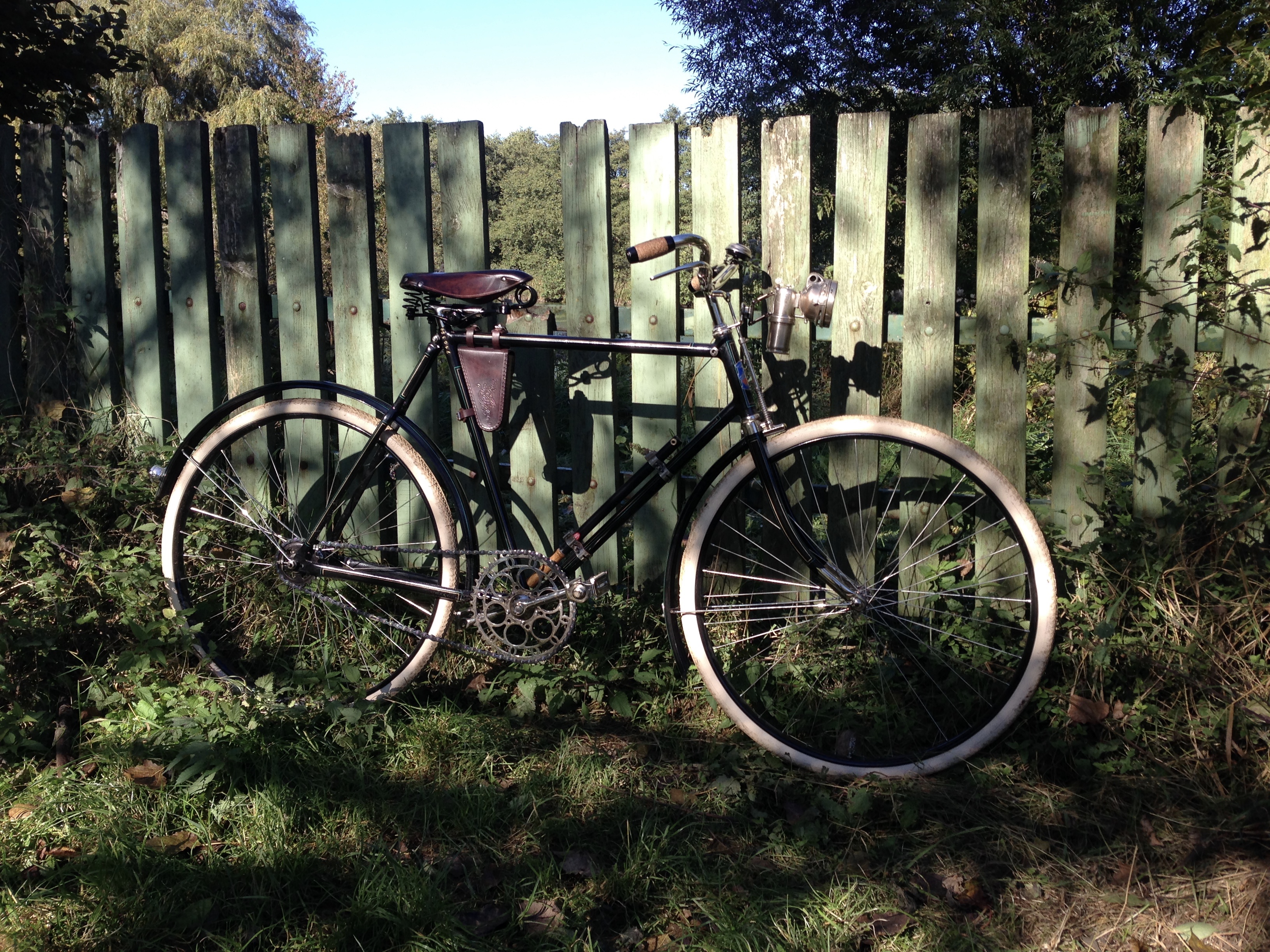

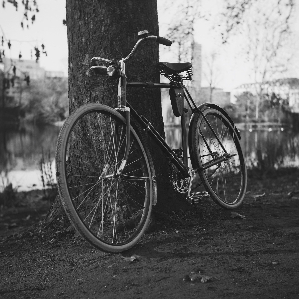

ich fange einfach mal damit an, die öffentliche Galerie für eure Räder, die ihr gerne einem breitem Publikum vorstellen möchtet, zu befüllen.
In diesem Beitrag möchte ich mein Welt-Rad von 1923 vorstellen, mit welchem die Katastrophe historisches Fahrrad ihren Lauf nahm.

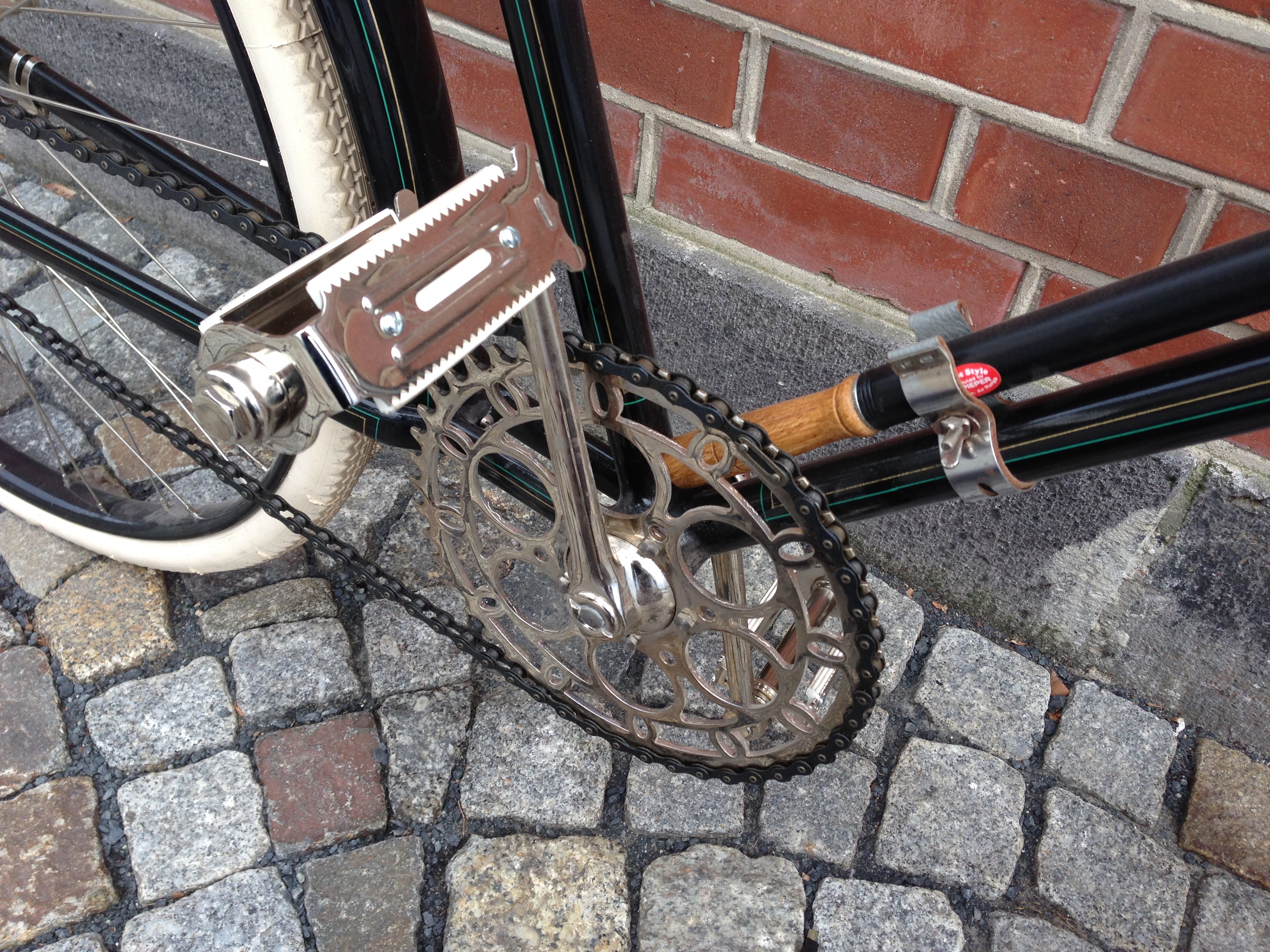

Erworben habe ich das Rad hier im Forum, die Sache war klar 5 Minuten nach dem das Rad hier zum Verkauf angeboten wurde. Eigentlich kaufte ich das Rad nur wegen dem wunderschönen Kettenblatt, das es ein Welt-Rad war, oder das der Rahmen geschweißt war, war mir zu diesem Zeitpunkt gar nicht richtig bewusst. Rückblickend würde ich heute vieles an dem Rad anders machen. Nicht nur das es totaler Wahnsinn war, "nur" ein Welt-Rad voll zu restaurieren zu einem Preis, zu dem man ein top erhaltenes Original hätte erwerben können, auch mein Geschmack hat sich mittlerweile geändert von "alles muss blitzen" zu "Patina ist schon was feines"
Den Werdegang des Rades hatte ich damals hier im Forum dokumentiert: viewtopic.php?f=2&t=17039&hilit=Weltrad
Mit dem Rad nahm ich dann auch an meiner ersten Velo in Erfurt teil, sowie an der 200 Jahrs-Feier in Karlsruhe. Obwohl das Rad nun schon fast drei Jahre bei mir steht, bewundere ich es doch immer wieder jeden Tag aufs neue.

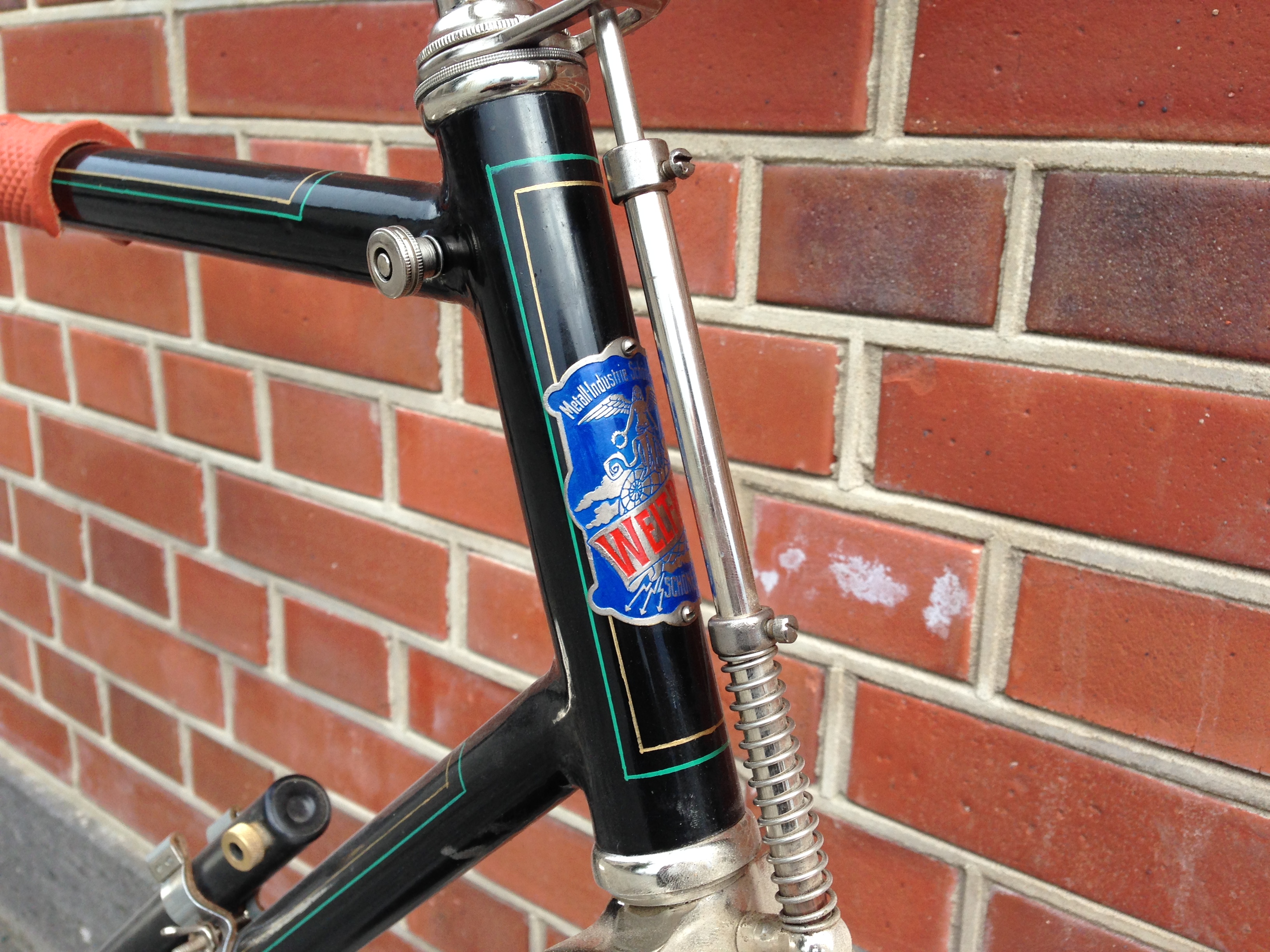

Über die Rahmennummer weiß ich mittlerweile ziemlich genau, dass das Rad 1923 von der Metallindustrie Schönebeck gebaut wurde. Anhand der vorhandenen Merkmale muss es sich um ein höherwertiges Rad der Marke gehandelt haben, das Glockenlager hat einen Durchmesser von 42mm statt 40mm und es war doppelt (Grün/Gold) liniert sowie die Gabelenden vernickelt, was laut alten Katalogen den teureren Modellen vorenthalten war. Ansonsten wurde bei dem Rad viel gepfuscht im Werk. Schweißlunker im Tretlager, eingefallene und gerissene Rohre, dass es überhaupt so lange überlebt hat grenzt an ein kleines Wunder.
