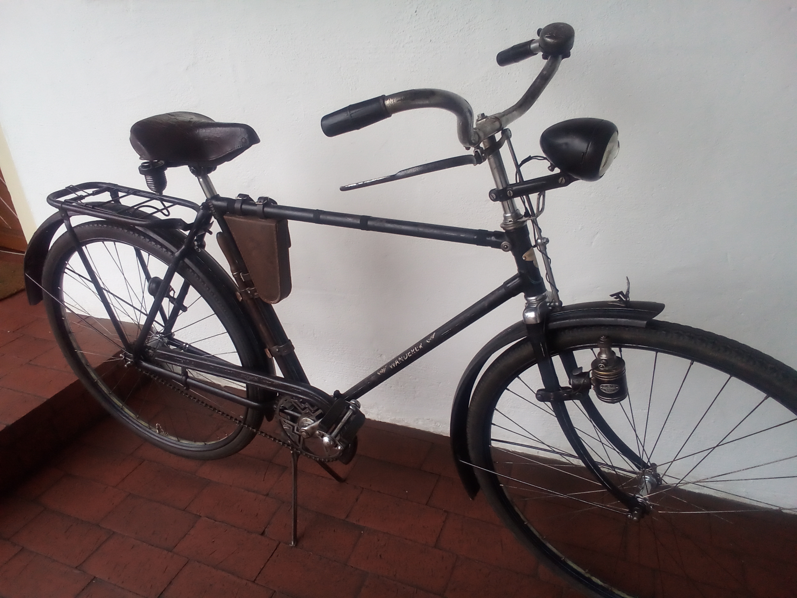

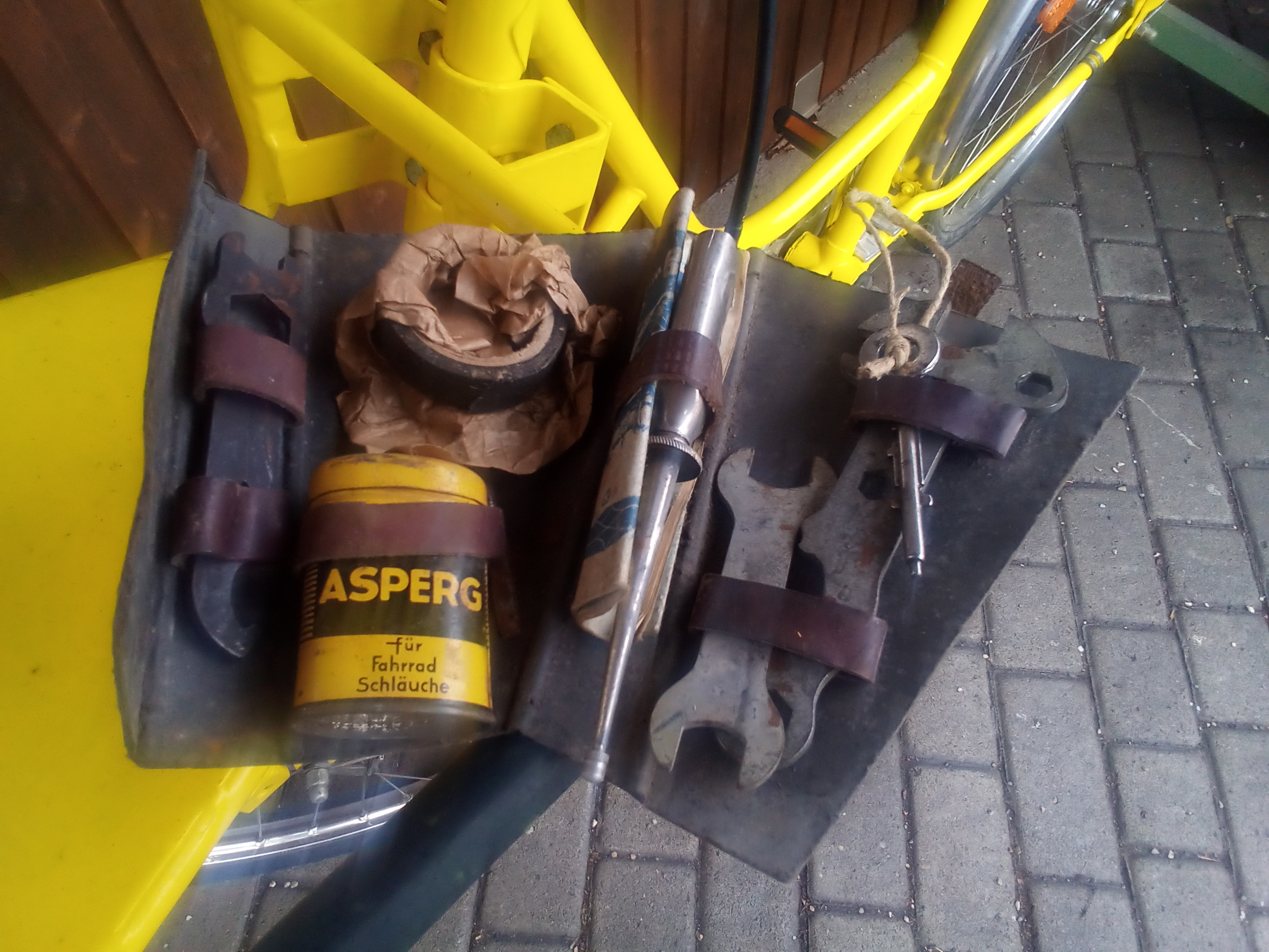

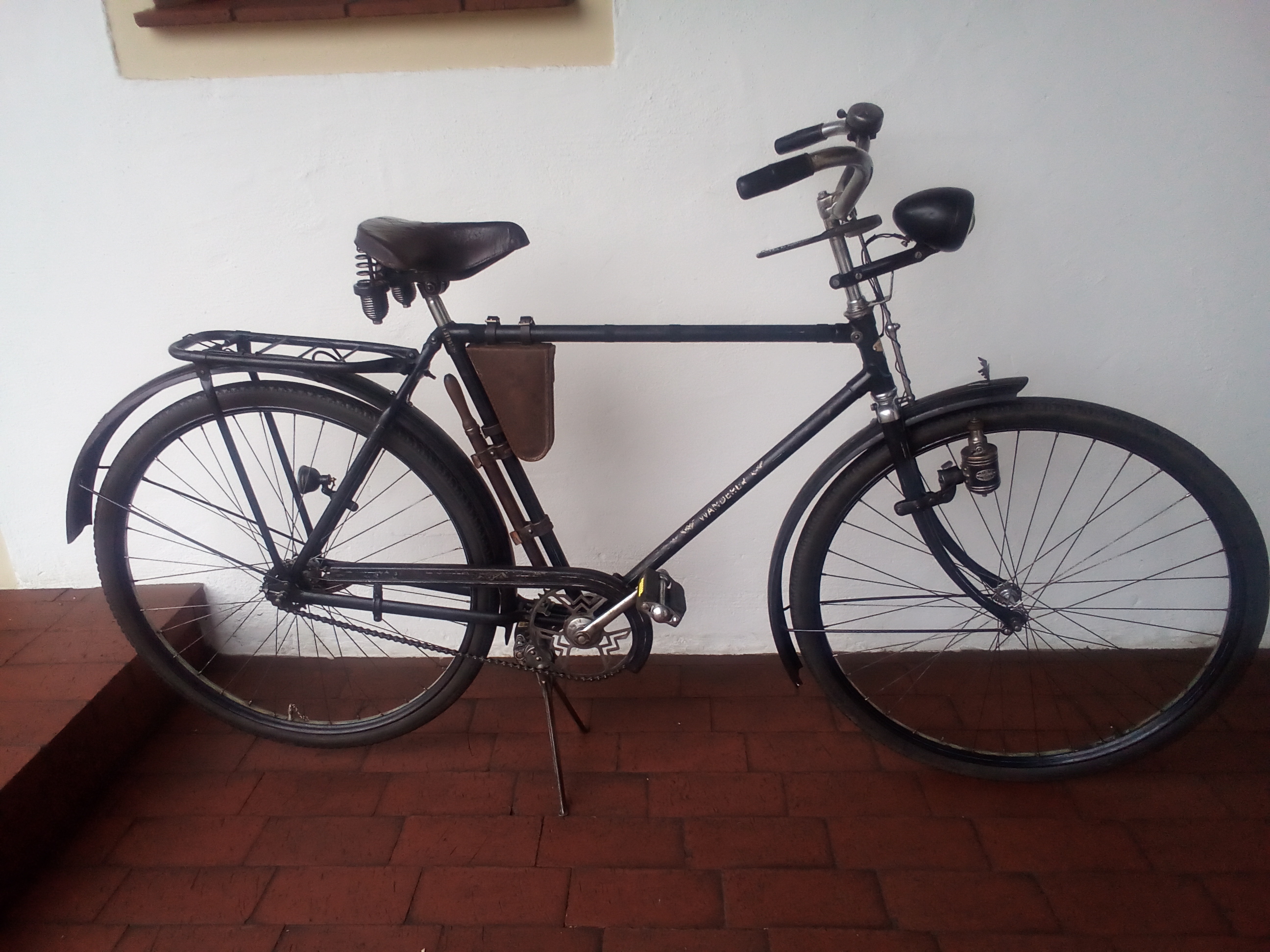

Ich habe von einer alten Dame im Ort das Wanderer Herrenrad Modell Nr 1 ihres Vaters geschenkt bekommen. Es ist BJ 39 und außer viel Flugrost in einem total kompletten Zustand. Alles Original bis auf die neuen Pedale. Wurden durch welche aus der Zeit ersetzt. (Originale sind sehr teuer). Ein schönes Rad , Sattel, Klingel, Beleuchtung ( Bosch mit or. Bauanleitung ), fahrbare Altbereifung Mod. Odenwald ( noch nie gehört und gesehen ), und komplett bestückter extra Einsatz in der Werkzeugtasche alles original. Das Rad wurde nur entrostet und gewachst. Meine Frage , ist dieser Einsatz von Wanderer , oder Zubehör?. Ich bekomme noch die alte Kaufrechnung.

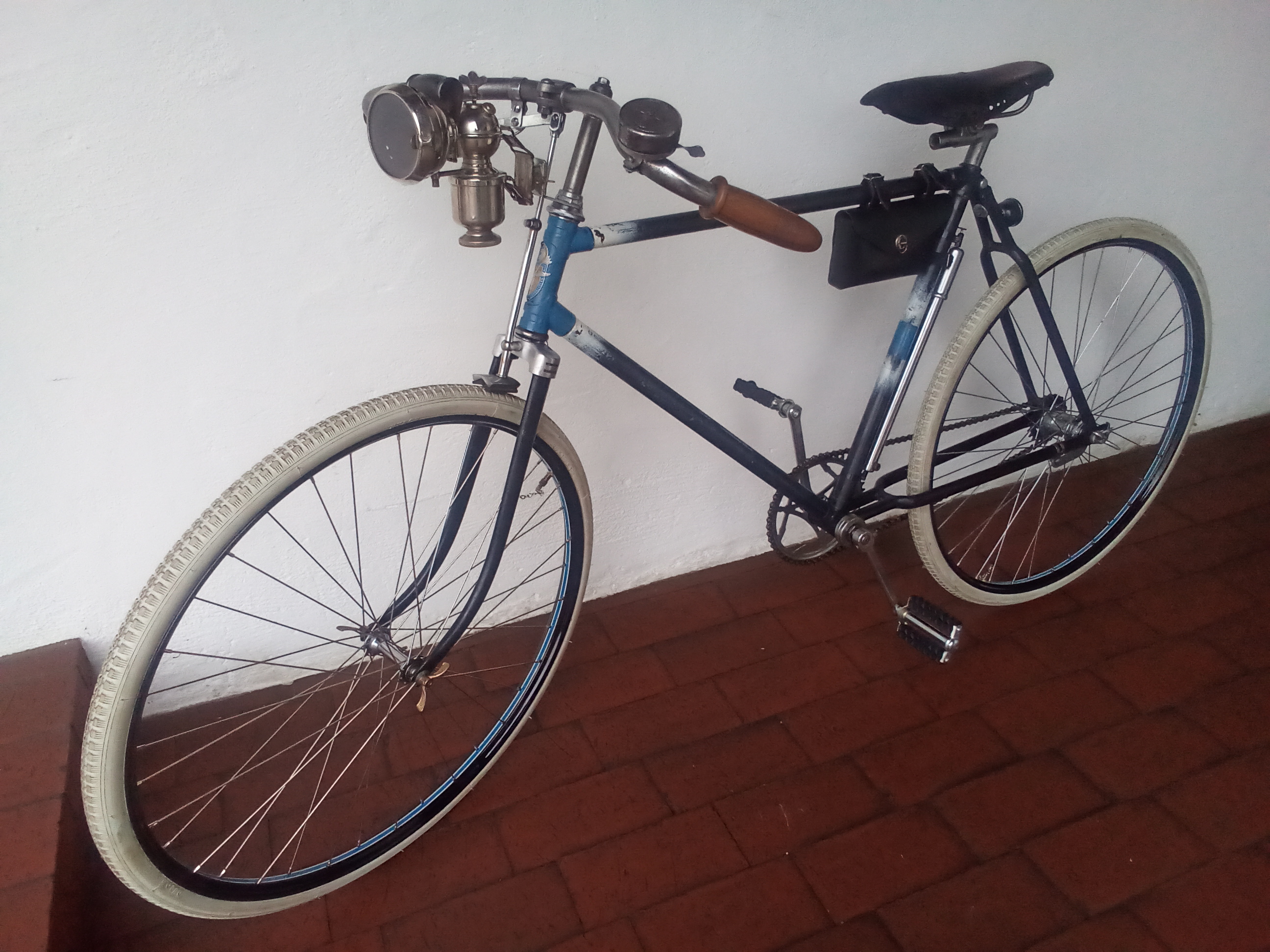

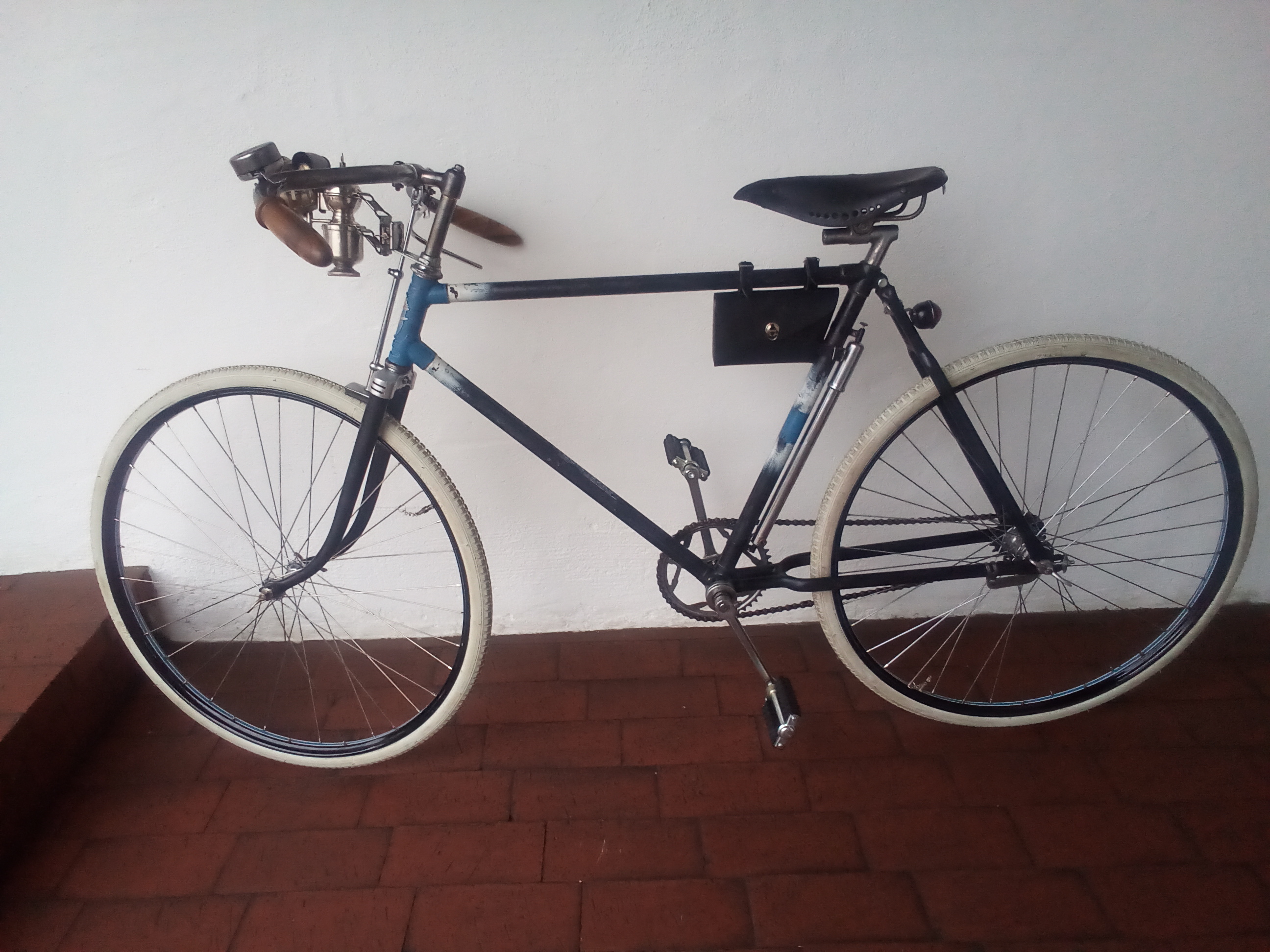

Hatte ein Excelsior BJ 51 hinterm Schuppen im Freien. Mit Algen und Moos, ohne Sattel, gebrochenem Lenker, Tretlager fest, Vorderradfelge durchgerostet, Nabe hinüber. Dann kam ich auf die glorreiche Idee einen " Halbrenner " zu basteln. Also Rahmen und Nabe raus. Lack neu dekorieren, Naben mit NOS Felgen einspeichen. Lenker und Sattel besorgt. Den Rest aus meinem Fundus. Karbitlampe ran ( Unsinn ) neue Drahtreifen ,schwer zu bekommen (622 weiß ohne Reflex mit altem Profil) montiert , alles auf alt getrimmt , fertig. Aber, nicht aufgepasst, der Lenkkopf war verzogen , 2cm am Reifen . Alles wieder zerlegt,den Rahmen kalt gerichtet, und zusammengebaut. Der Pseudo Oldtimer war fertig. Bitte nicht steinigen, aber irgendwie doch "" cool " . Aber schaut selber
