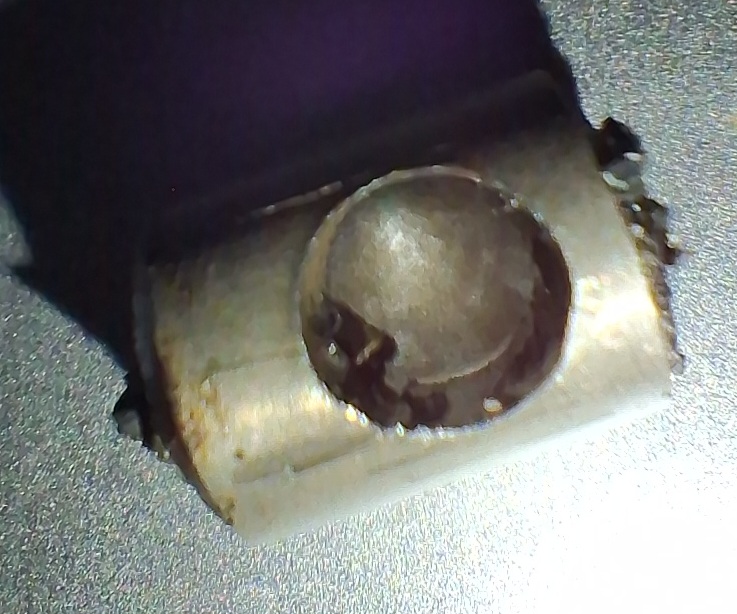

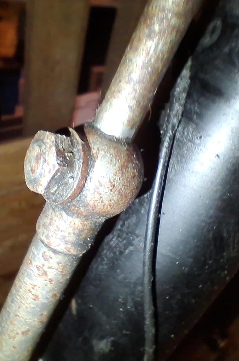

Könntest du bitte einmal ein Detailfoto der Schraube machen, die dir abgebrochen ist?

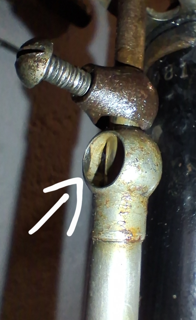

1. das Feststell-/Klemmteil für die Bremsstange der Wanderer-Stempelbremse, fehlt bzw. ist abgerissen beim Damenrad:

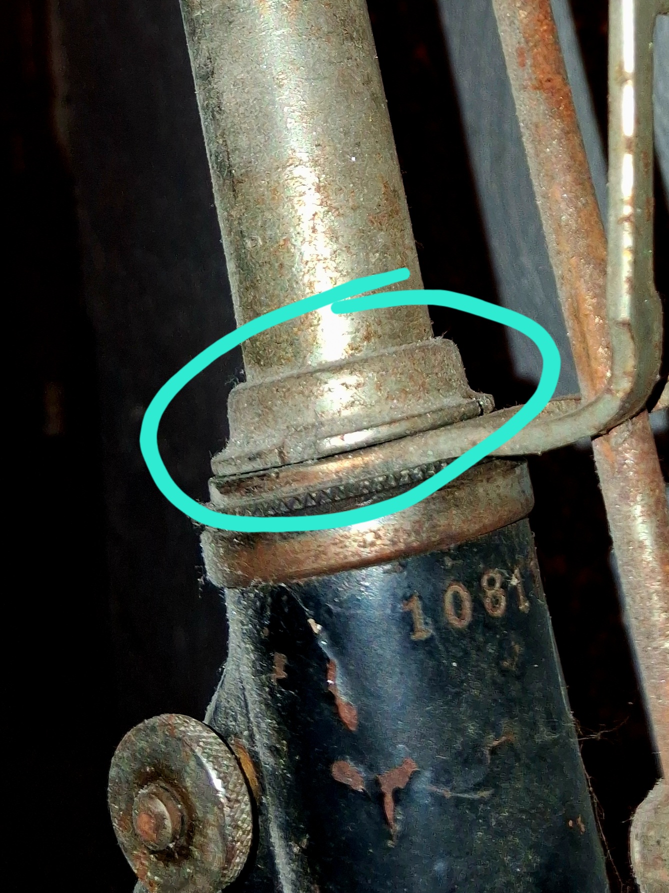

2. die Abschluss- bzw. Überwurfmutter am Gabelschaft (1" Steuersatz) - das Gewinde greift nicht mehr richtig und der Lampenhalter wird hin und wieder locker

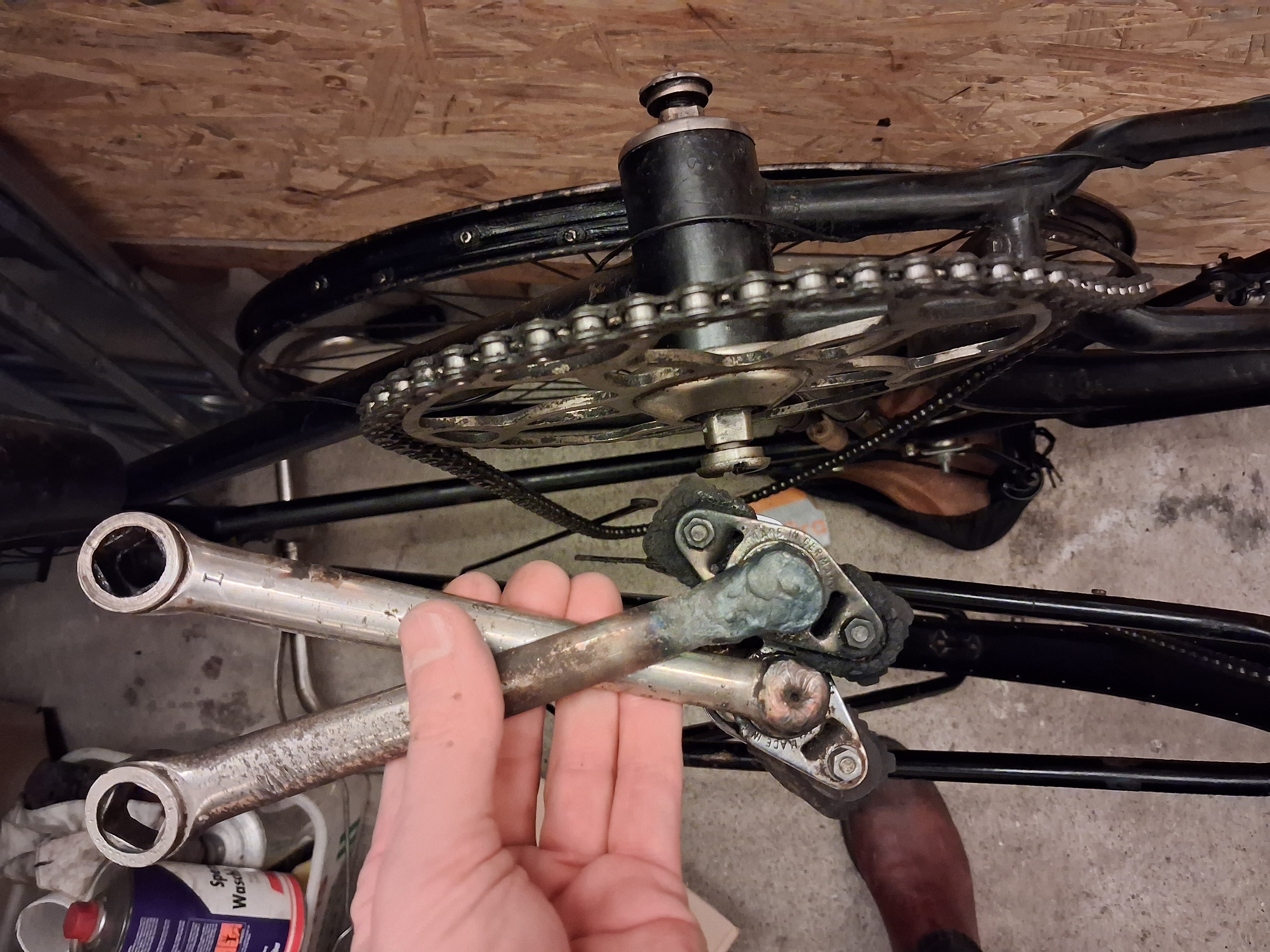

3. Tretlagerkurbeln mit 180 mm Länge (alter Vierkant / zeittypische Ausführung) - wenn diese hässlichen Schweissnähte wieder brechen..
