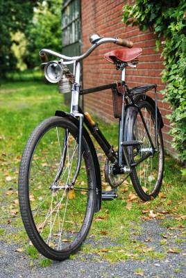

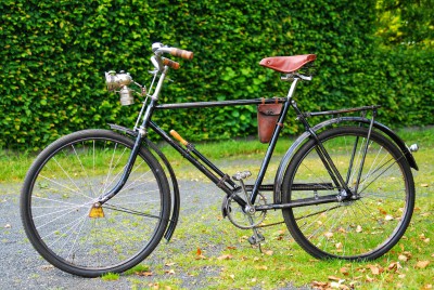

Heute möchte ich Ihnen. ein seltenes Fahrrad vorstellen, das vom Hersteller Speiermann, Weigel & Co. aus Chemnitz gefertigt wurde.
Es handelt sich dabei um das Modell M101 Herrenrad, das in der verchromten Ballonausführung im Jahr 1935 für 58,50 RM angeboten wurde. Dieses Fahrrad gehört zur preisgünstigen Marke ESCONA des Hauses Speiermann.

Hallo LottnRocker,
Spermann, Weigel & Co. war nur montierender Großhändler.
Die Esweco-Räder wurde entweder aus zukauften Teilen montiert oder soagr komplett von einer anderen Firma gefertigt und bereits mit entsprechendem Steuerkopfschild und Schriftzug an S.P.&Co. geliefert. Diese Praxis wurde von sehr vielen Großhändlern betrieben, leider gibt es darüber kaum Informationen, da die entsprechenden Firmen gerne den Eindruck vermittelten, dass sie selbst eine Fahrradfabrik seinen.

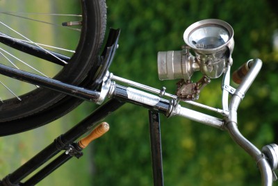

Dein Gabelkopf sieht stark nah Opel aus, was gut passen könnte, denn dein Rahmen ist augenscheinlich geschweißt. Nach der Metallindustrie Schönebeck, damals zweitgrößter Lieferant günstiger Spezial-/Konfektionsräder für den Großhandel, war Opel der preiswerteste Lieferant für solche Räder. Das Tretlager sieht allerdings nicht nach Opel aus. Das Kettenblatt wurde von vielenn Firmen angeboten.

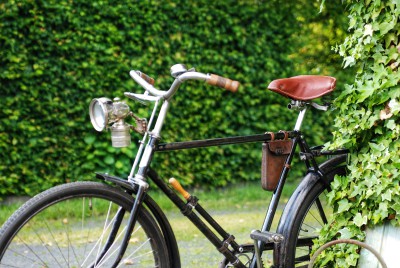

An dem linken Pedalarm fehlt die Kurbelmutter, sehr gefährlich!
- Fried.M.Bernhardt
- Beiträge: 165
- Registriert: So 23. Dez 2007, 21:59
- Reputation: 9
- Wohnort: Freiberg/Sa
Re: Chemnitzer ESCONA von 1935
Stimmt aber der Halt kommt nur durch Pressverbindung. Die Kappe ist nur zum Schutz fÜr das Gewinde man kann mit dem Schlüssel kaum Kraft ausüben. wenn sich der Arm löst gibt die Mutter nur noch den Hinweis

Wulstfahrer hat geschrieben: Sa 29. Jun 2024, 20:11 An dem linken Pedalarm fehlt die Kurbelmutter, sehr gefährlich!
Danke für deine Rückmeldung. Die Kurbelmutter fehlt schon locker 20 Jahre. Bis jetzt konnte noch keiner diesen Arm lösen.
Also bleibt das so bis er abfällt

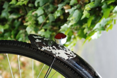

Die Schutzblechfigur/Emblem ist tatsächlich ein Thema für sich. Das Material ist nicht sehr langlebig, da kommt es häufig vor das diese Buchstäblich zerbröseln. Sollte ich ein Gutes bekommen, wird ich es nachgießen lassen
Eine Passende Händlerklingel aus der Region ist verbaut
