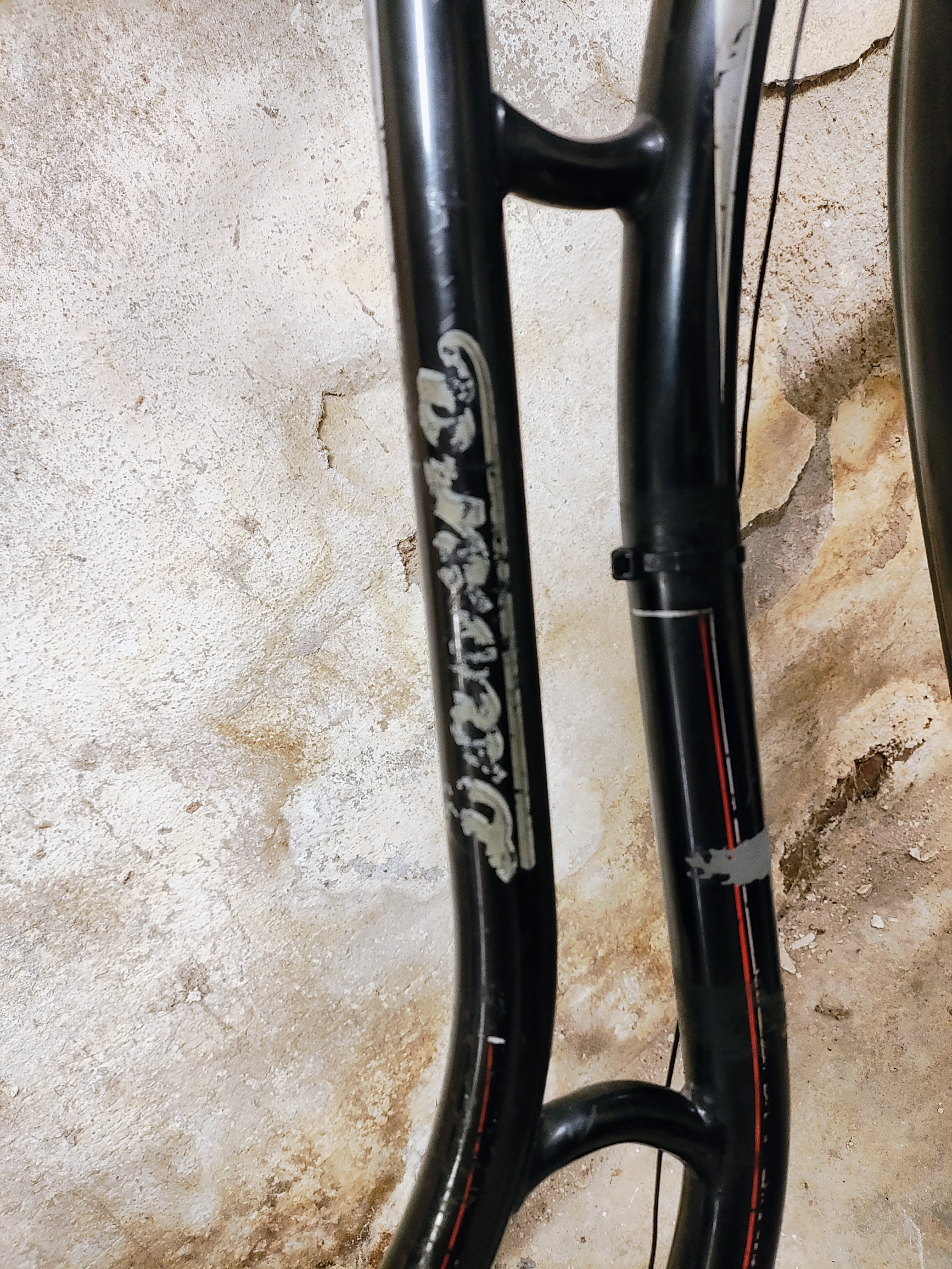

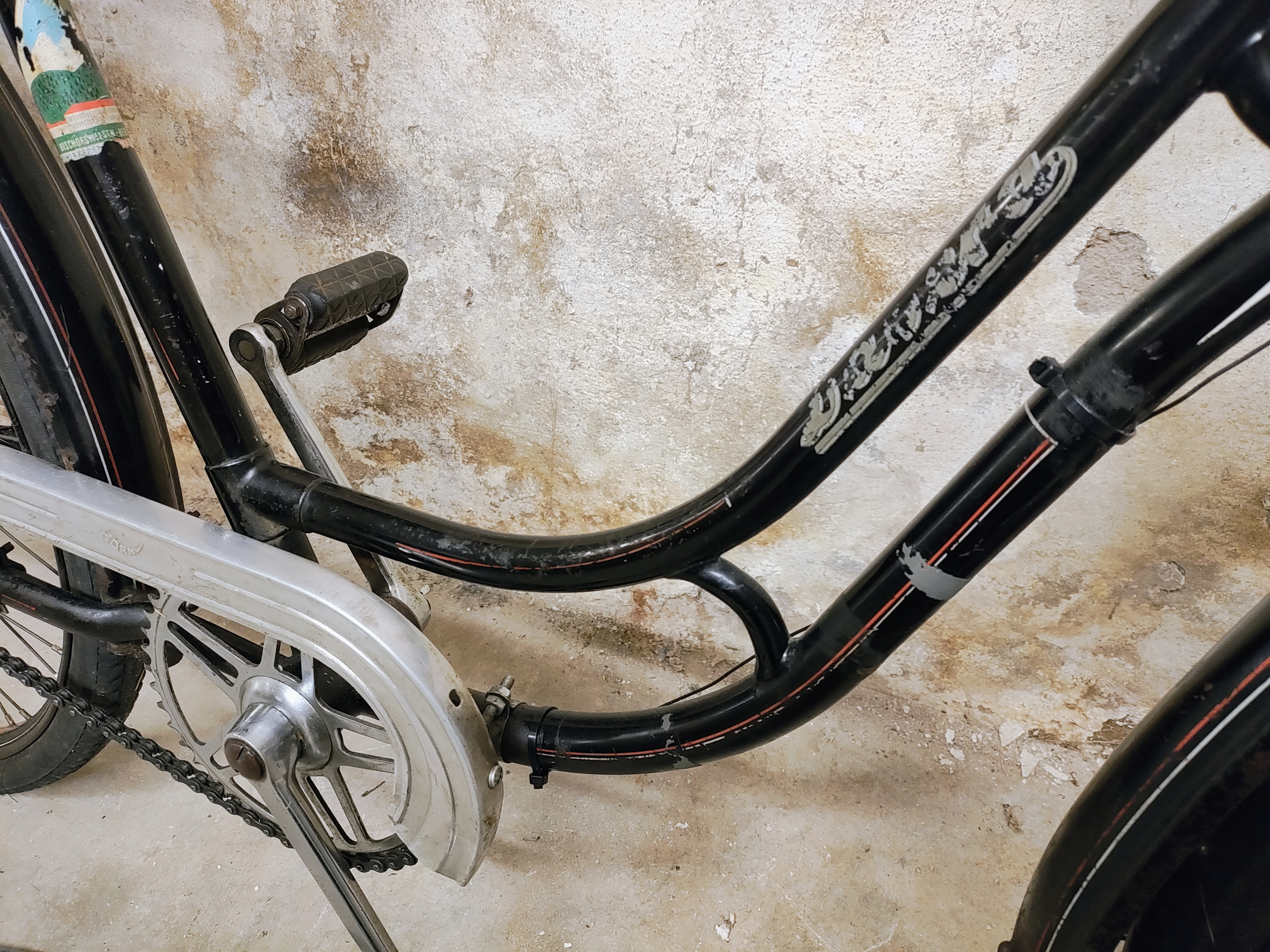

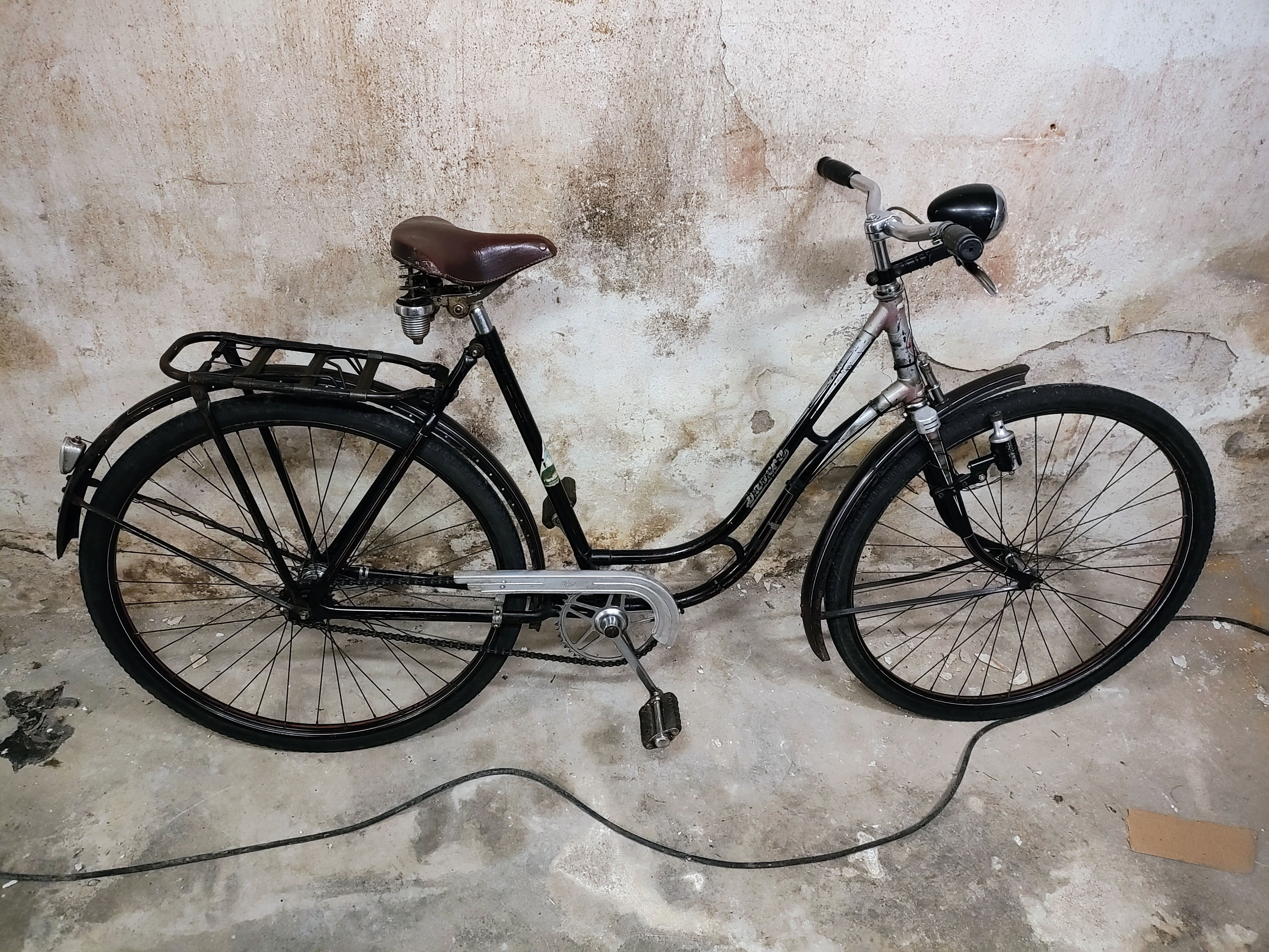

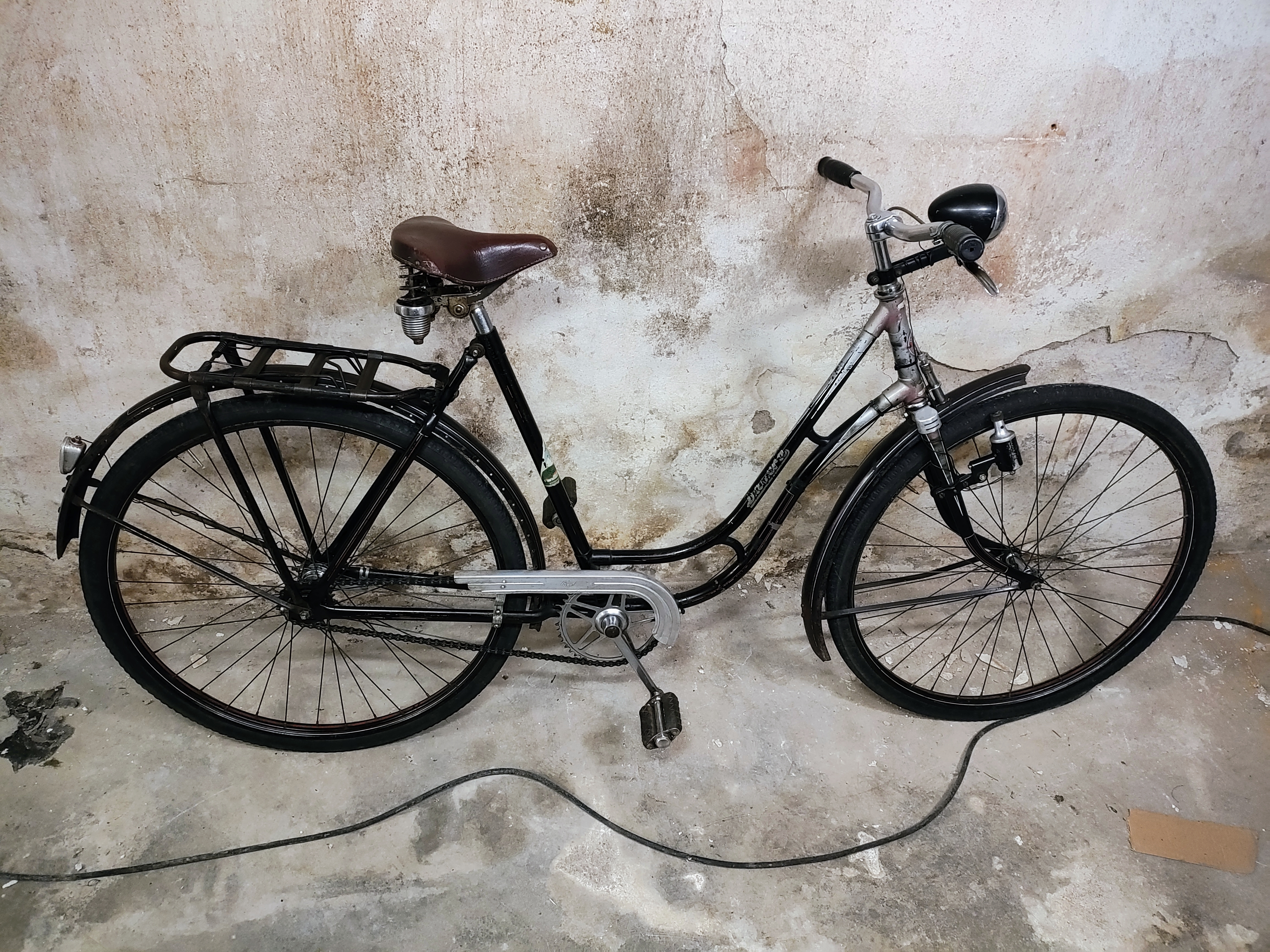

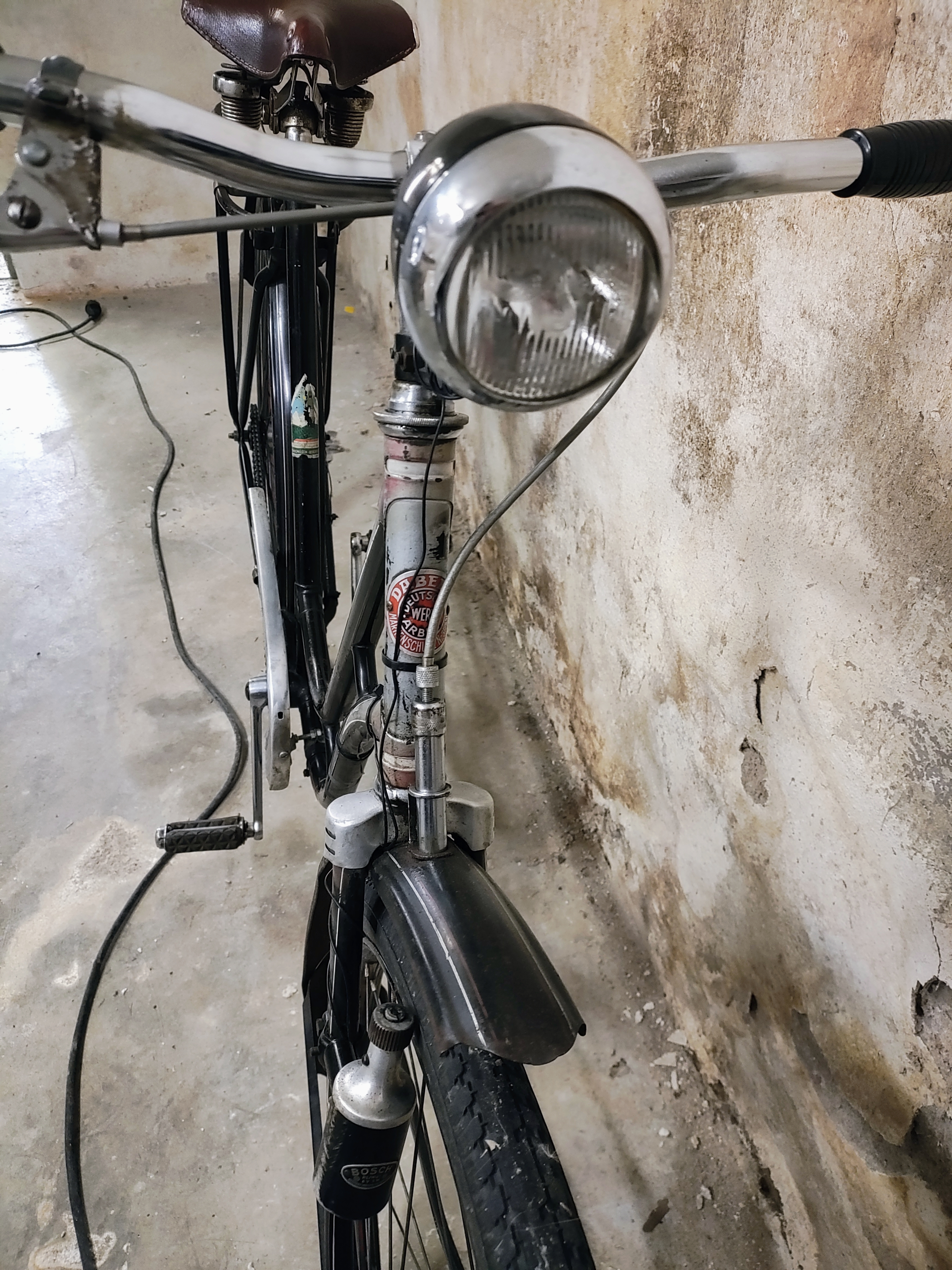

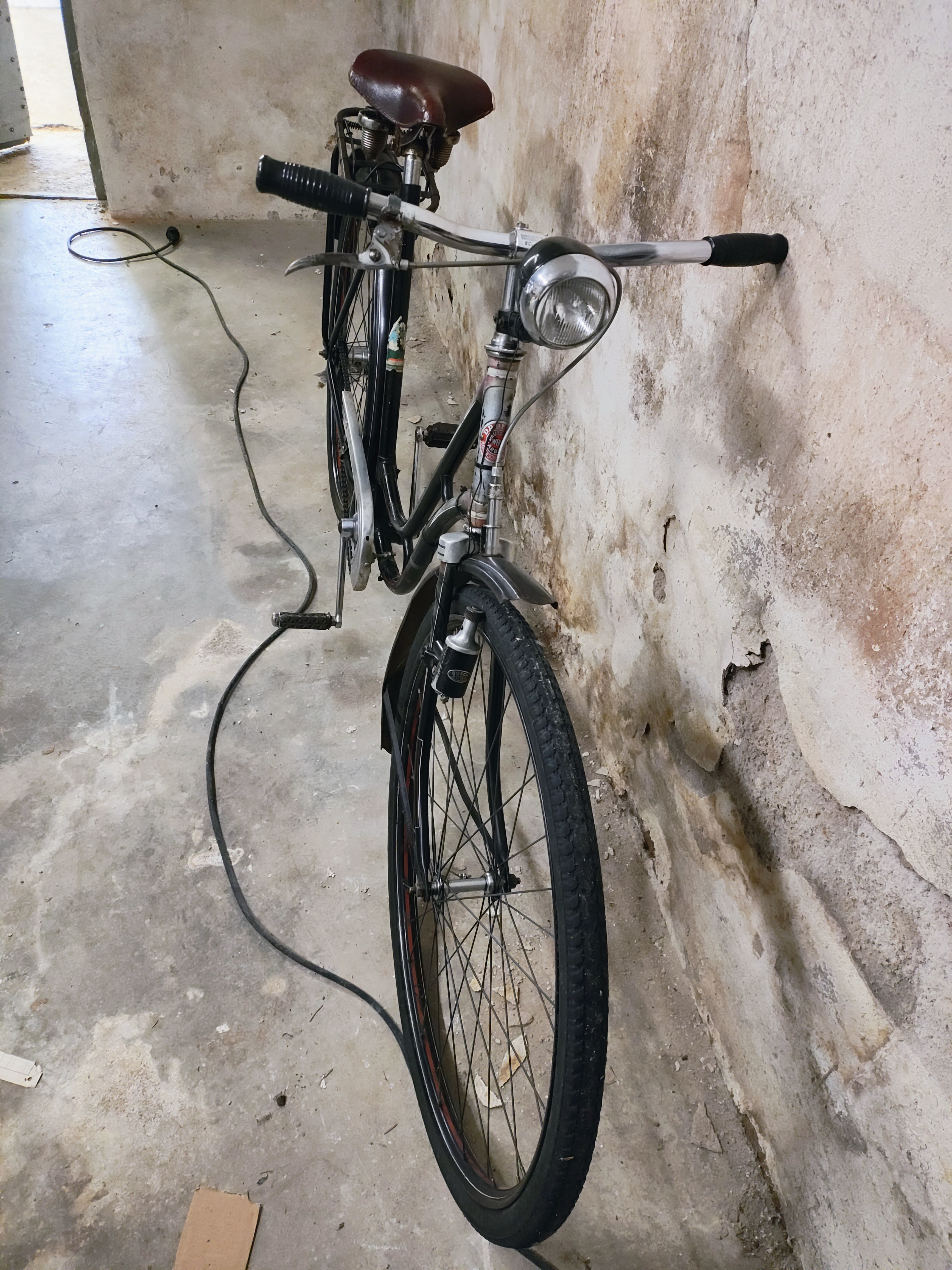

Hallo Fahrradfans,
ich bin neu im Forum und grüße alle Teilnehmer. Und natürlich habe ich auch gleich ein passendes Problem für euch:

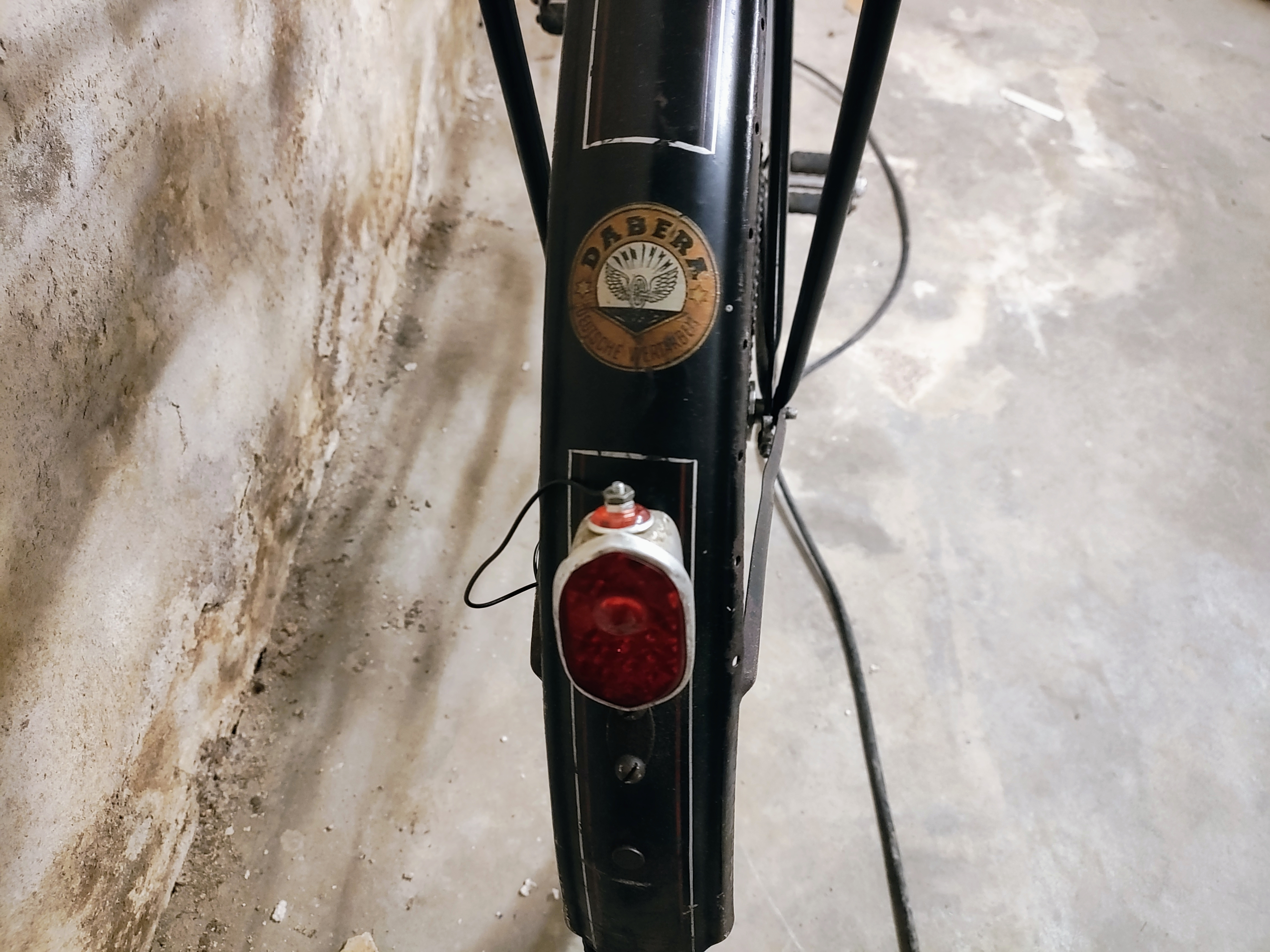

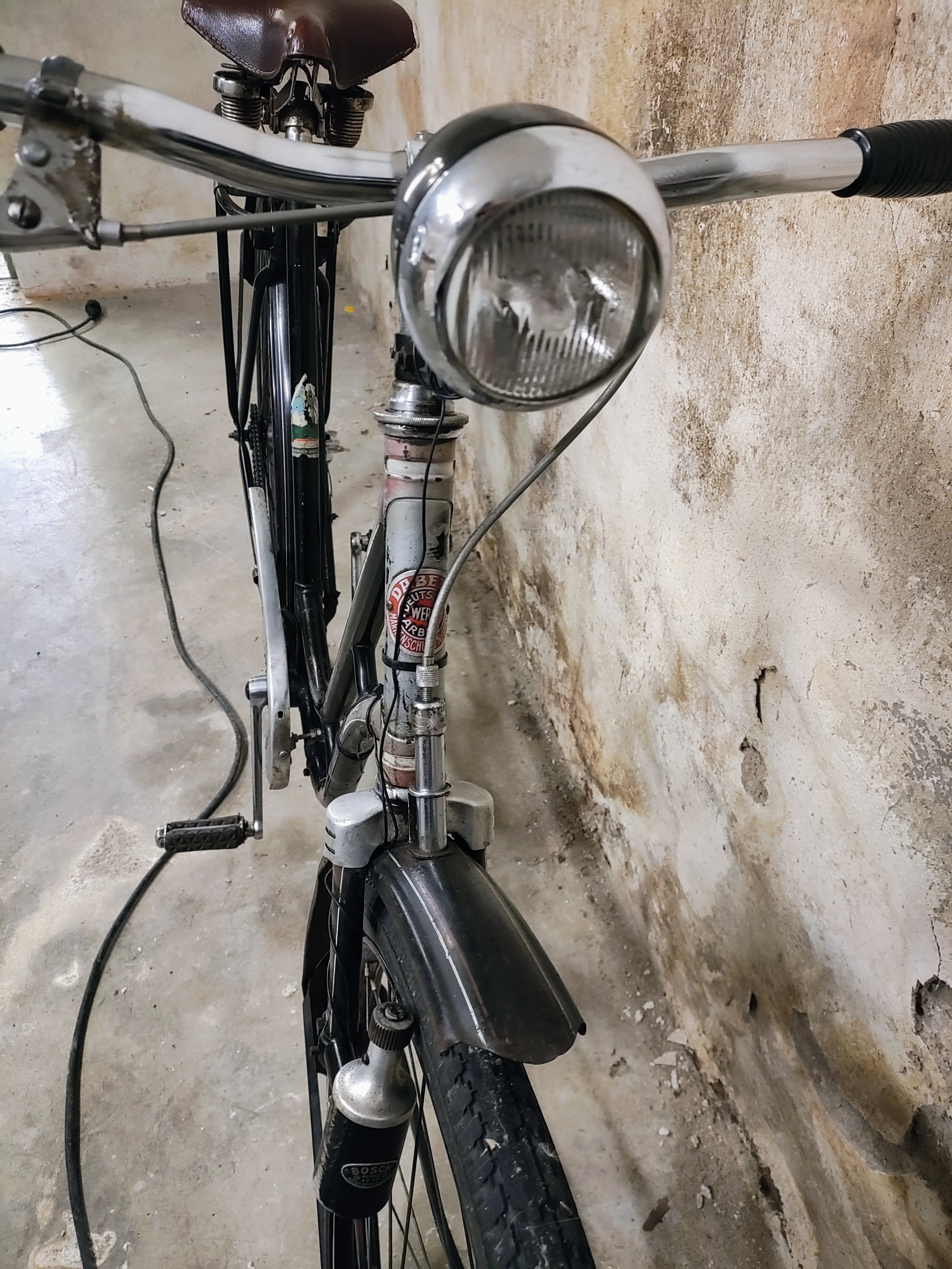

Ich wüßte gerne das (ungefähre) Baujahr meines Dabera Damenrades.

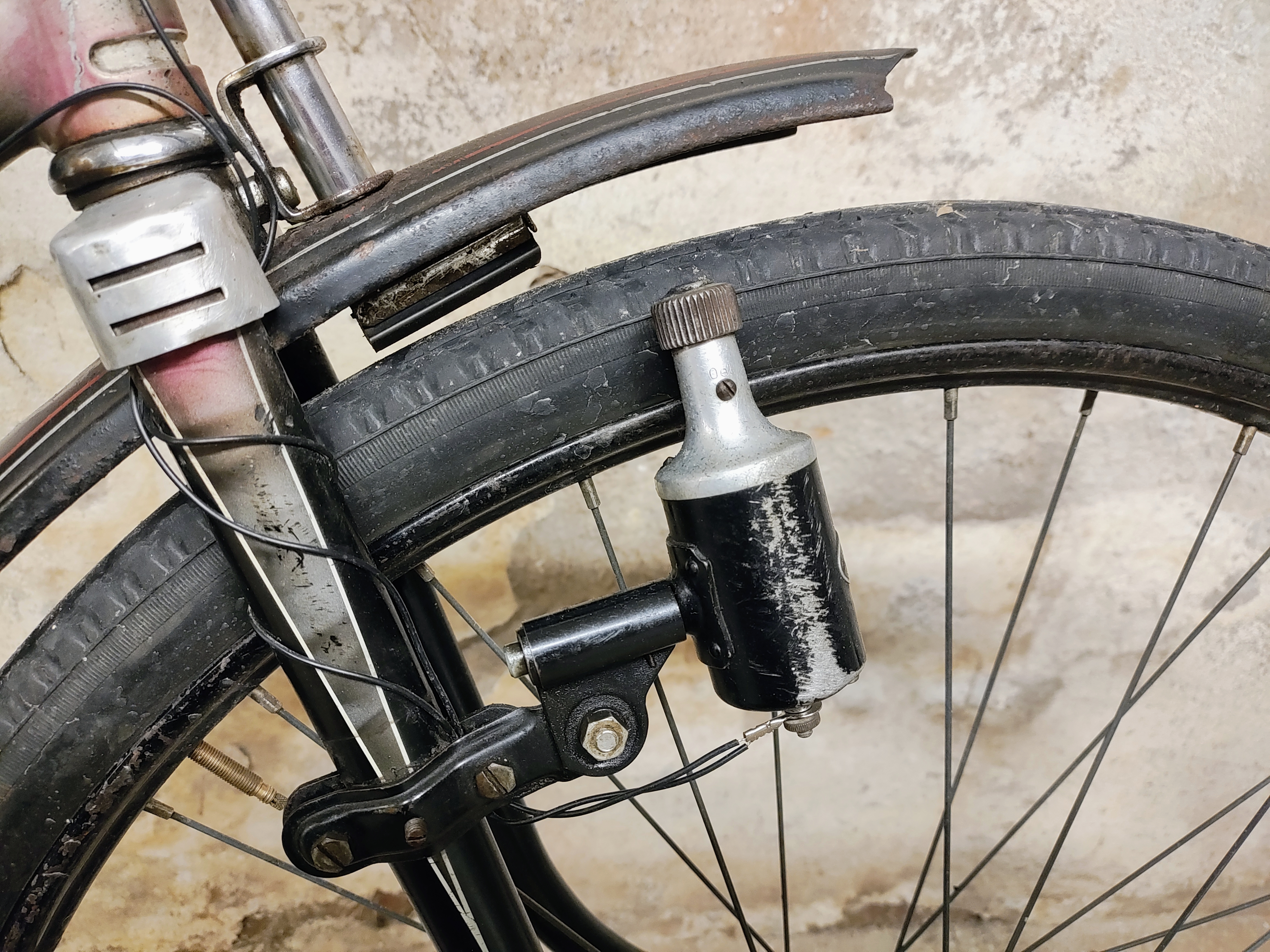

Außerdem scheint mir das Rücklicht nicht original zu sein? Vorne Glas + hinten Kunststoff? Was meint ihr dazu?
Seht ihr auf den ersten Blick andere Ungereimtheiten?
Leider kann man wohl nur 5 Fotos anfügen. Aber ggf. kann ich natürlich mehr senden.
Vielen Dank für eure Schwarmintelligenz

Hallo und Willkommen im Forum.

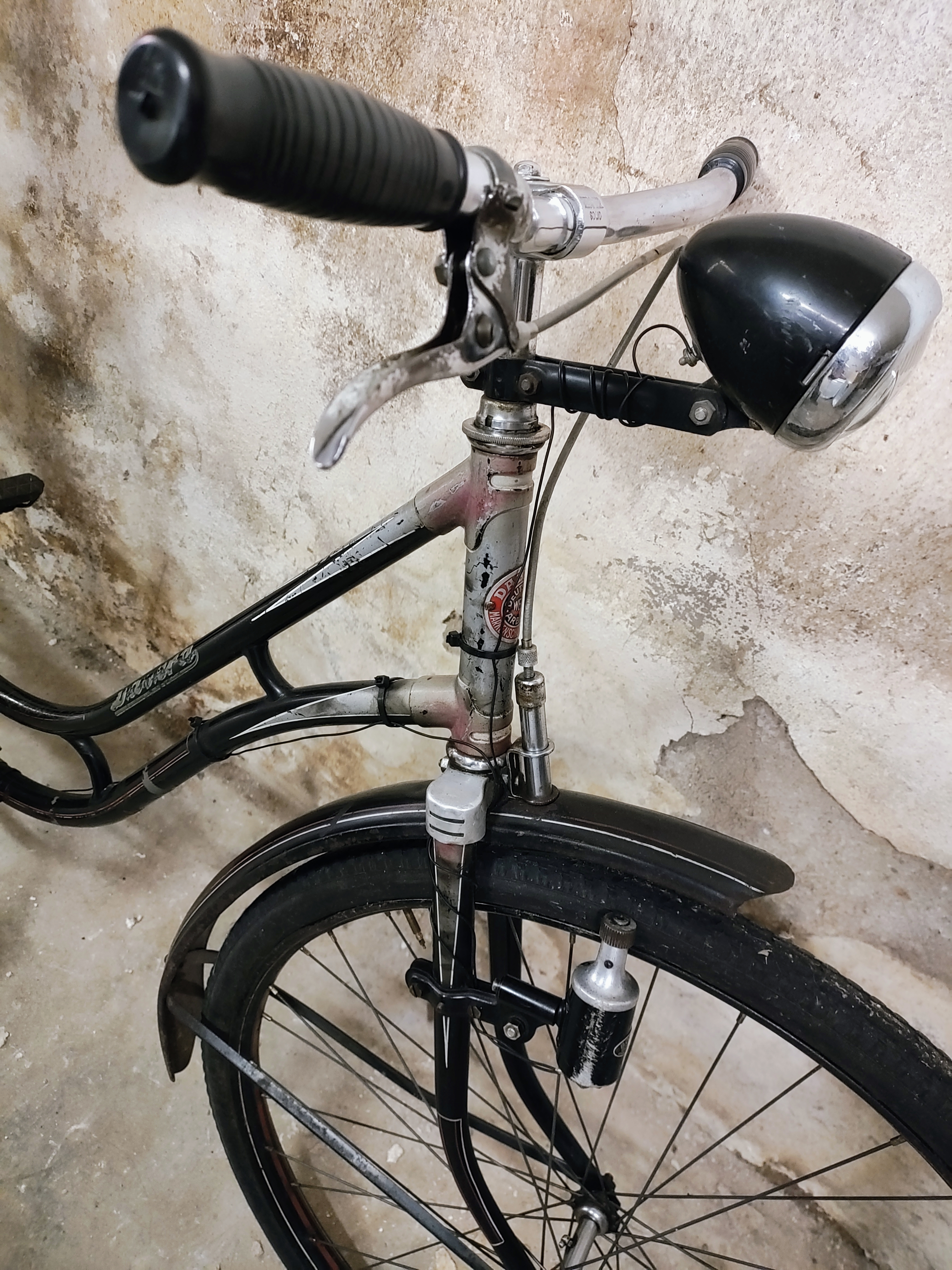

Das Rad ist aus der Zeit 50-56, da war Serienmäßig verbauten Dynamolicht noch keine Vorschrift, meist wurde es vom Fahrradgeschäft nachgerüstet. Das Rücklicht mit Kunststoff passt, da es auch als Reflektor dient wenn das Licht nicht leuchtet und die Fertigung in Kunststoff einfacher und günstiger war. Scheinwerfer und Dynamo passen auch in die Zeit.

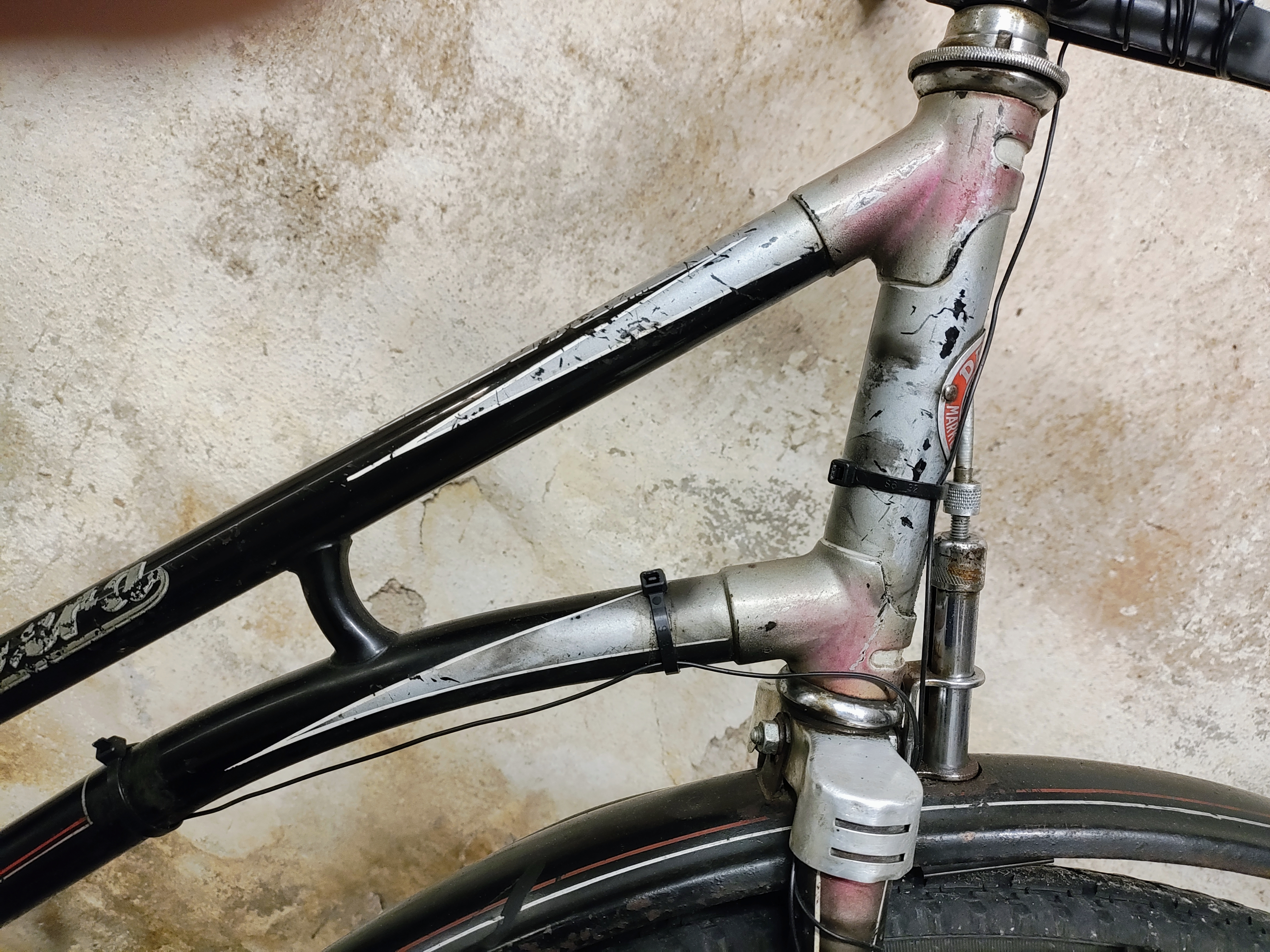

Nicht original ist der Vorbau, Lenker und die Pedalen, letztere müssten Reflektoren haben.

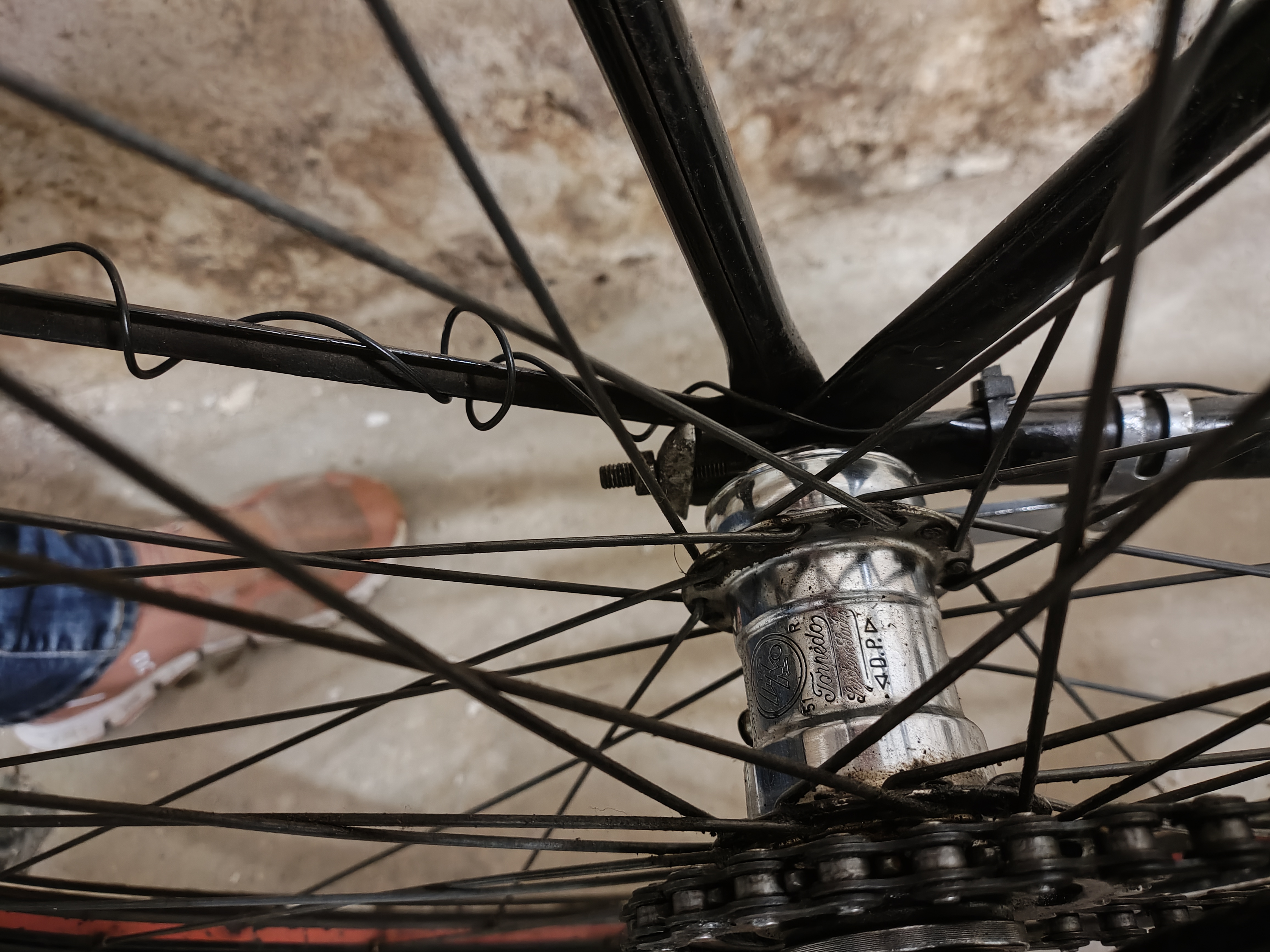

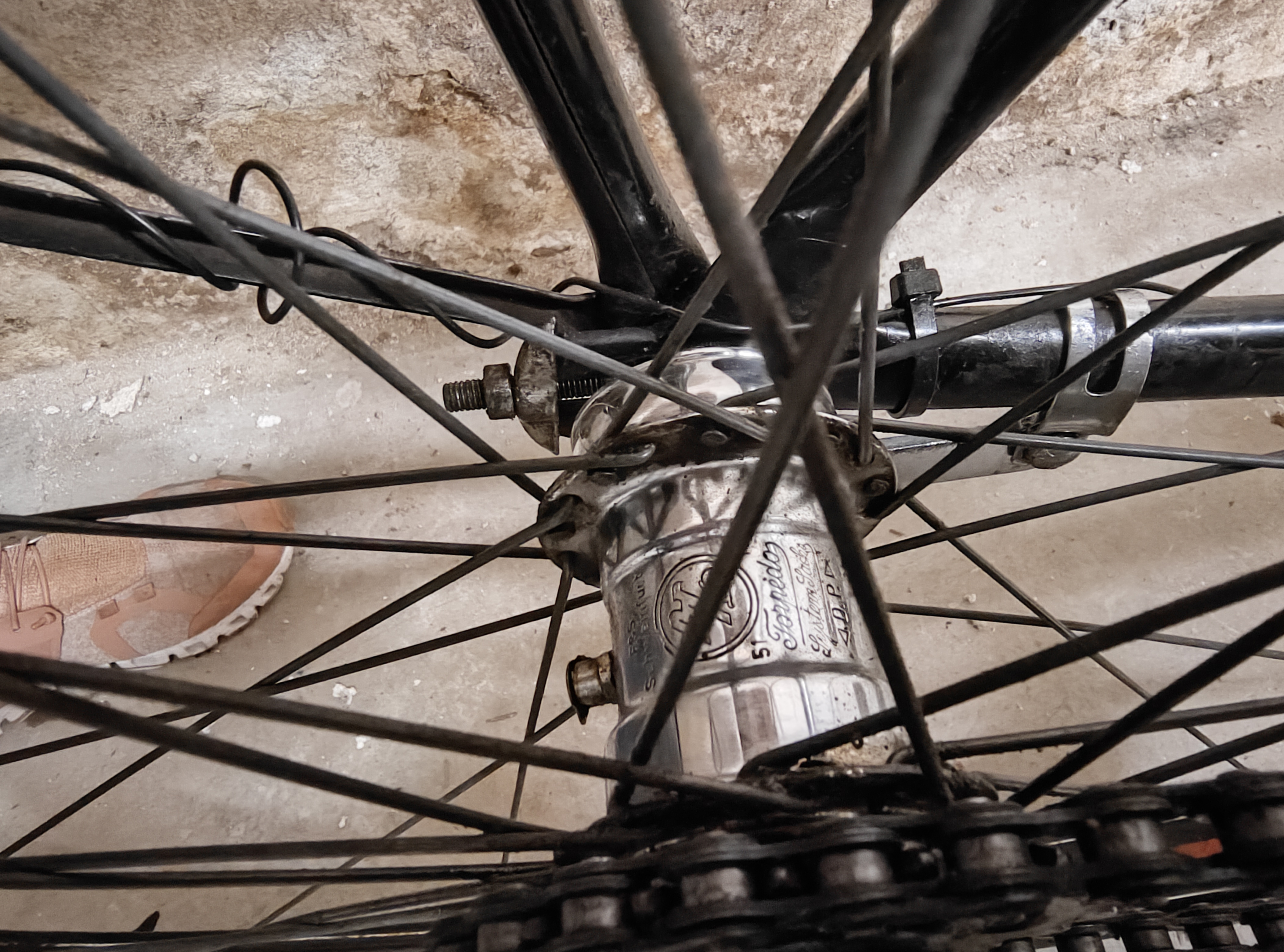

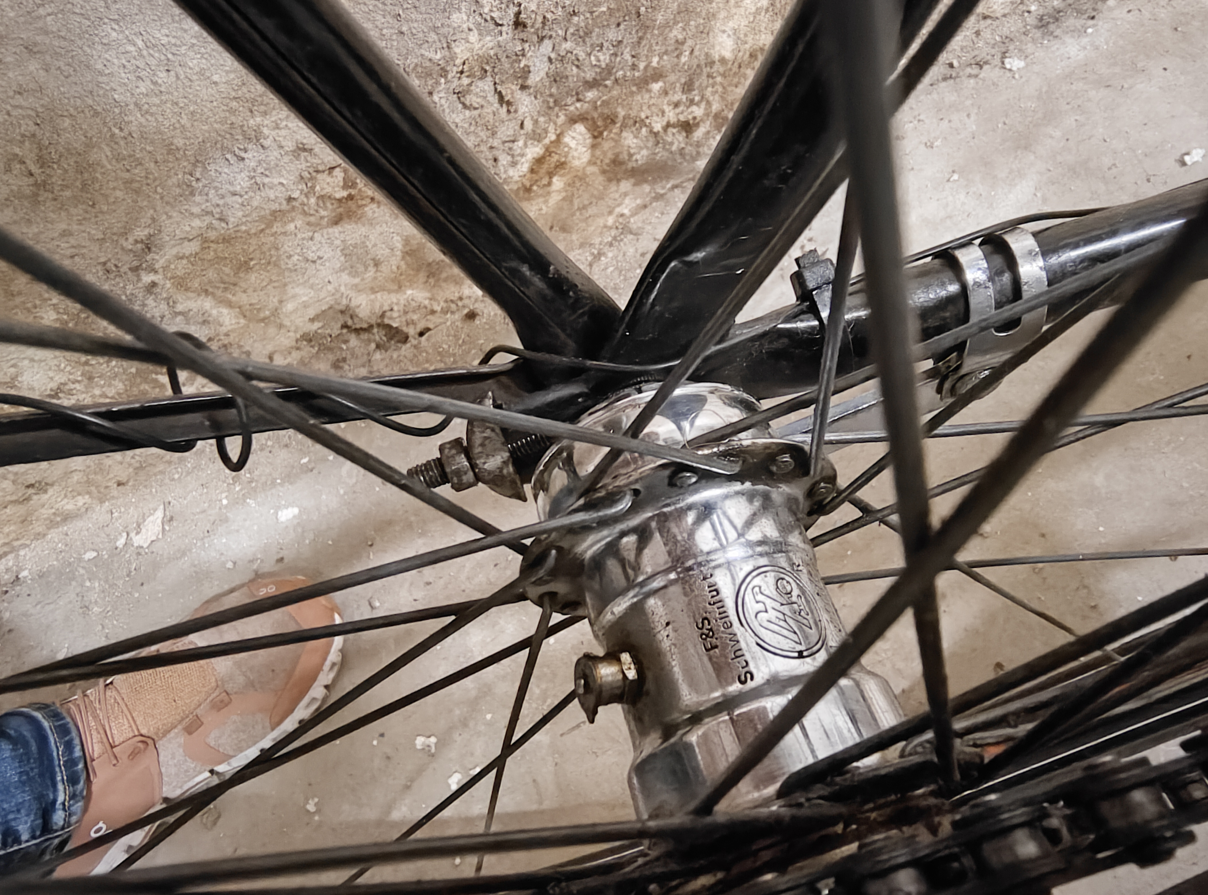

Auf der Hinterradnabe steht etwas zwischen den Speichen, da könnte auch das Baujahr drauf stehen, evtl. in Form eines einzelnen Buchstabens der das Baujahr verschlüsselt.
Weitere Bilder kannst du hochladen wenn du einen weiteren Kommentar/Antwort auf den Beitrag schreibst.

Warum könnte man Vorbau und Lenker verändert haben? Wegen der Sitzposition, vielleicht? Mir gefällt es jedenfalls so.
Rüdiger
Ich werde mir das daraufhin nochmal genauer anschauen.
Rüdiger
- Beiträge: 9236
- Reputation: 344
Re: Dabera Damenrad unbekannten Baujahrs
Da Lenker mit so einer sportlichen Form für ein Tourenrad total untypisch ist, außerdem ist der vom Zustand noch viel zu gutRüdigerBöcking hat geschrieben: Fr 14. Jun 2024, 12:52 Warum könnte man Vorbau und Lenker verändert haben? Wegen der Sitzposition, vielleicht? Mir gefällt es jedenfalls so.

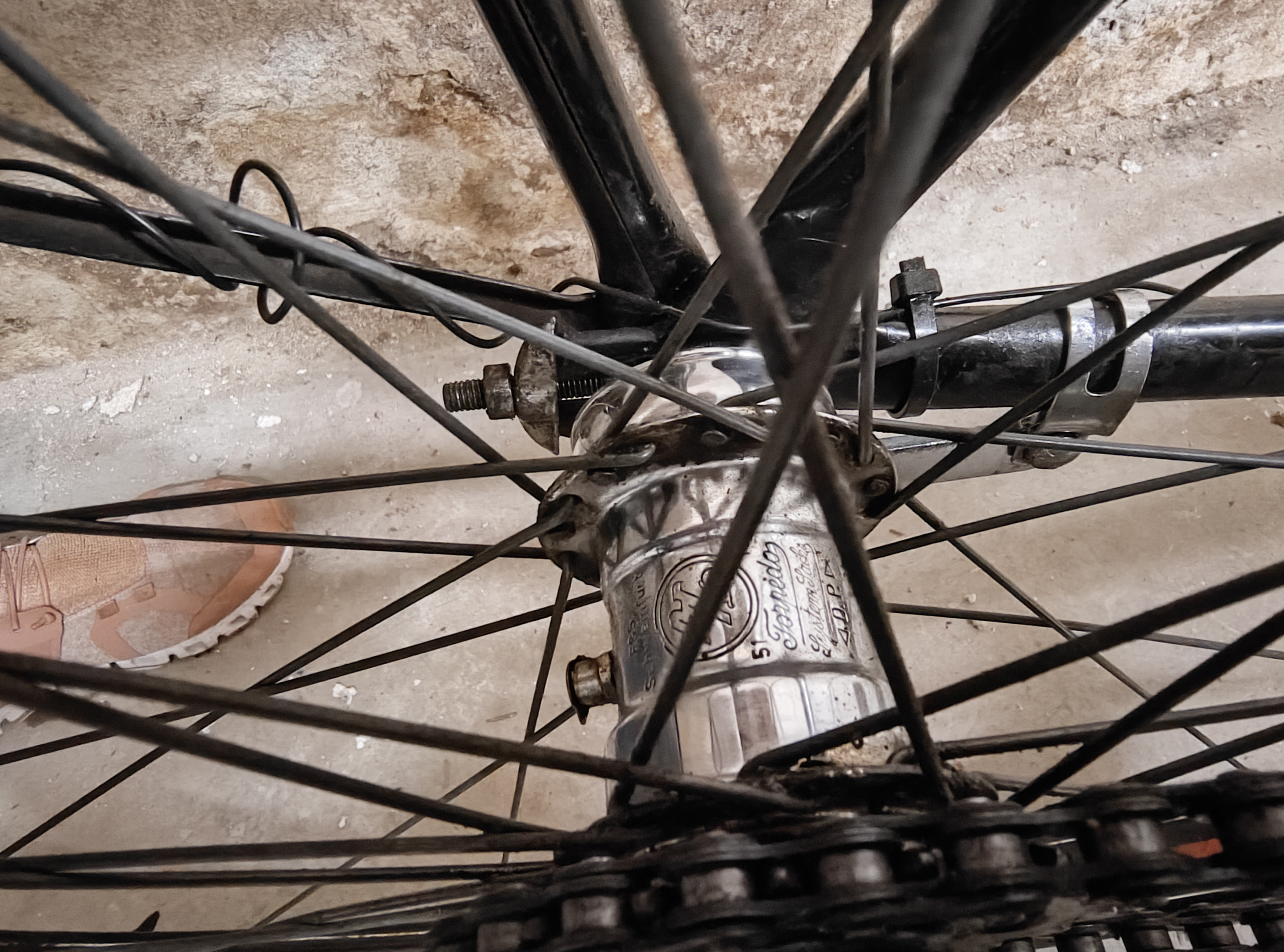

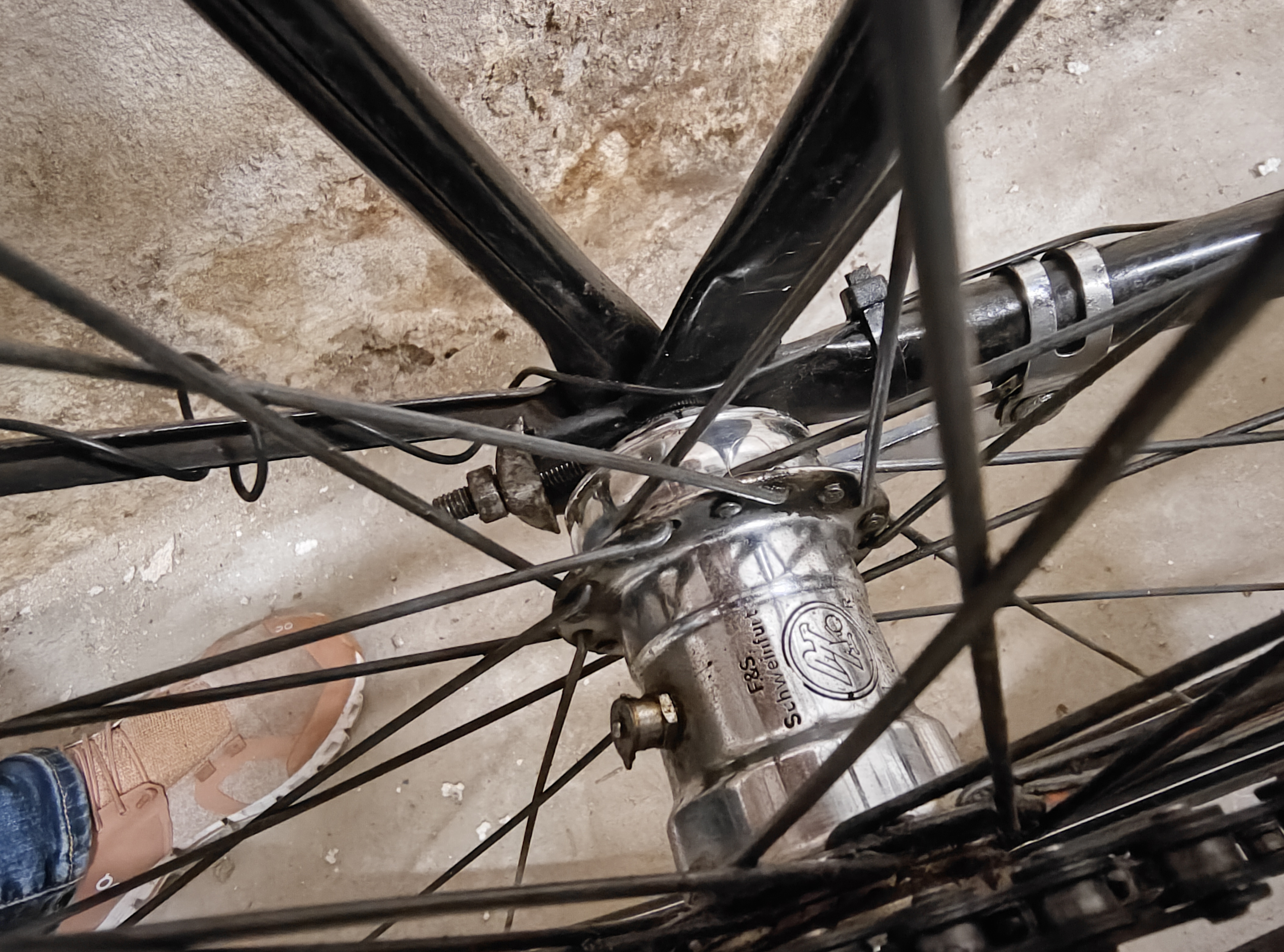

ich hab mal alles fotografiert, was ich auf der Nabe sehen kann. Es scheinen eine "51" und ein "R" eingeschlagen zu sein.
Hilft das bei der näheren Eingrenzung des Bauzeitraumes?

Hallo Rüdiger,
die Zahl links unter dem Adler im Kreis ist das Baujahr der Nabe also 51, von daher sollte das Rad von 51 oder 52 sein.

1951 wäre ja noch Notzeit, kurz nach der Währungsreform. Meinst du die Ausführung ohne Klingel und ohne Ständer könnte dann dem Standard- Modell jener Zeit entsprechen?

Die Notzeit war 45-49. Die ersten DM/Pfennigmünzen sind schon von 1948.
Ab 50 gab es bei jedem Hersteller noch oder schon wieder ein Werk hatte neue verchromte und glänzende Modelle.
Dabera ist ein Markenname der seit 1937 zu Hahn aus Backnang gehört. Die gab es noch in den 50er, leider schreibt das Handbuch deutscher Fahrradmarken nichts näheres zu dieser Zeit der Firma.
(Nen Klingeldeckel mit dem Hahn konnte ich neulich aus einer Tüte mit Fahrradteile von einem wilden Sperrmüll retten.)
