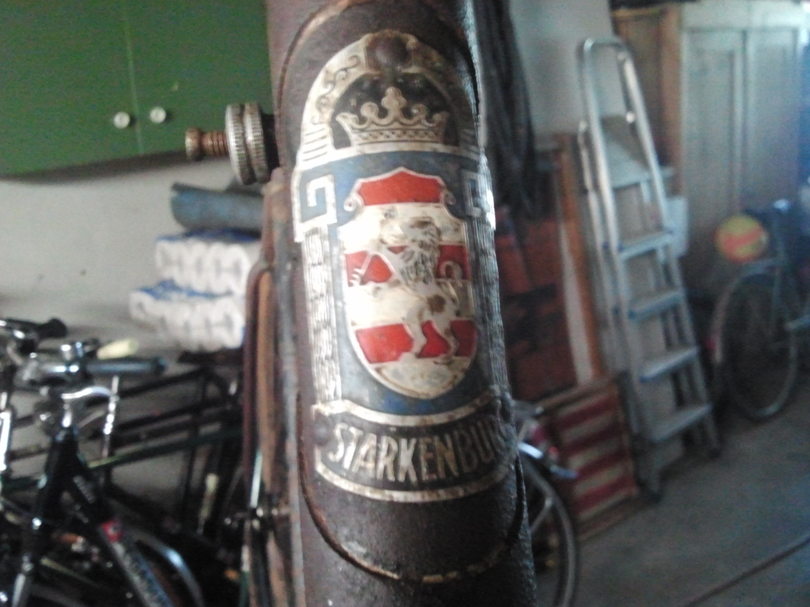

Beitrag von mirrobert »
Starkenburg, soll nach Schild wohl eher um 1950 sein. Hinterradnabe auf 1938 gemarkt und der Gesamteindruck (mal das vorne zu lange Schutzblech ausgeklammert) eher in Richtung 38.

Re: kleine Sammlung. Was über die Jahre in 28 so anfällt...
Also doch richtig vermutet. Das mit Vorkrieg stimmt schon, Bandfesteller wurden von Bauer nach Kriegsende nicht mehr verbaut. Wie ist den die Rahmennummer? Dann vergleiche ich das mal mit der Liste.
Die Nummer ist: 1012224
Beiträge: 9006
Reputation: 276
Die 1.000.000 soll im Herbst 38 überschritten worden sein.
Mein Bauer Flieger hat die 1009378 allerdings schon ne Nabe von 39.
Da Starkenburg die 2. Marke war halte ich es für möglich das die da dann ältere Teile verbaut haben.
Meine Erahrung sagt mir, dass bei diesem Rad der eher seltene Fall vorliegt, dass es über die Jahre äußerst wenige Veränderungen erfahren hat. Ein vorhandener Karbitlampenhalter wurde also mit an Sicherheit grenzender Wahrscheinlichkeit nicht nachträglich angebracht, sondern, weil man ja auch nichts wegwarf, umgedreht wieder ans Rad geschraubt, nachdem man sich die elektrische Beleuchtungsanlage geleistet hatte.
Wo ich mir in der Beurteilung an diesem Rad schwer tue ist die Tatsache, dass im Hinterrad die Torpedo eingespeicht ist und im Vorderrad, dass auch noch eine andere Felge (Form und Querschnitt) als im Hinterrad trägt, eine schwarze Wissner Nabe existiert. Vielleicht wurde ja doch einmal das Hinterrad getauscht... oder es ist original so. Da sind mir die beiden Räder aber schon zu unterschiedllich.
Leider stand es wohl mehr als 10 Jahre draußen an der Hauswand gelehnt, sodass u. a. fast nichts mehr vom Lack vorhanden ist, die Roßhaarsatteldecke fast vollständig zerstört und der Rost bis in die letzte Ritze vorgedrungen ist.
mirrobert hat geschrieben: Do 26. Jan 2023, 19:31 ...(mal das vorne zu lange Schutzblech ausgeklammert)
Wieso ausgeklammert? 1938 war das Standard.
Tja, wenn man die falschen Leute fragt, dann erzählen die einem, dass 1938 auf jeden Fall vordere Schutzbleche nach vorne nicht verlängert waren und dass das Steuerkopfschild um die 1950 zu datieren ist, und dass deswegen das Rad nicht älter als 1950 sein kann... Deswegen habe ich mich verunsichern lassen...
Beiträge: 3365
Reputation: 142
mirrobert hat geschrieben: Fr 27. Jan 2023, 16:50 (...) dass 1938 auf jeden Fall vordere Schutzbleche nach vorne nicht verlängert waren (...)
Das mag für die frühen 20er weitestgehend gelten, aber schon Mitte der 20er gab es Räder mit langem Blech. Ab den 30ern wurde es dann zunehmend üblich und ich behaupte, dass 1938 wohl kein Rad mehr mit kurzem Blech gebaut wurde.
Beitrag von Klaus Arth »
Starkenburg, so heißt die Burg oberhalb von Heppenheim/Hessen, an der Bergstraße gelegen, die dem damaligen Landkreis seinen Namen gab. Vermutlich handelt es sich hier um ein Fahrrad eines hessischen Großhändlers, evtl. sogar in Heppenheim beheimatet. Vielleicht auch einer örtlichen Fahrradwerkstatt, die selbst eigene Räder unter der Marke Starkenburg anbot.
mirrobert hat geschrieben: Fr 27. Jan 2023, 10:06 Wo ich mir in der Beurteilung an diesem Rad schwer tue ist die Tatsache, dass im Hinterrad die Torpedo eingespeicht ist und im Vorderrad, dass auch noch eine andere Felge (Form und Querschnitt) als im Hinterrad trägt, eine schwarze Wissner Nabe existiert. Vielleicht wurde ja doch einmal das Hinterrad getauscht... oder es ist original so. Da sind mir die beiden Räder aber schon zu unterschiedllich.
Wenn dann ist da wohl das Vorderrad getauscht wurden.
