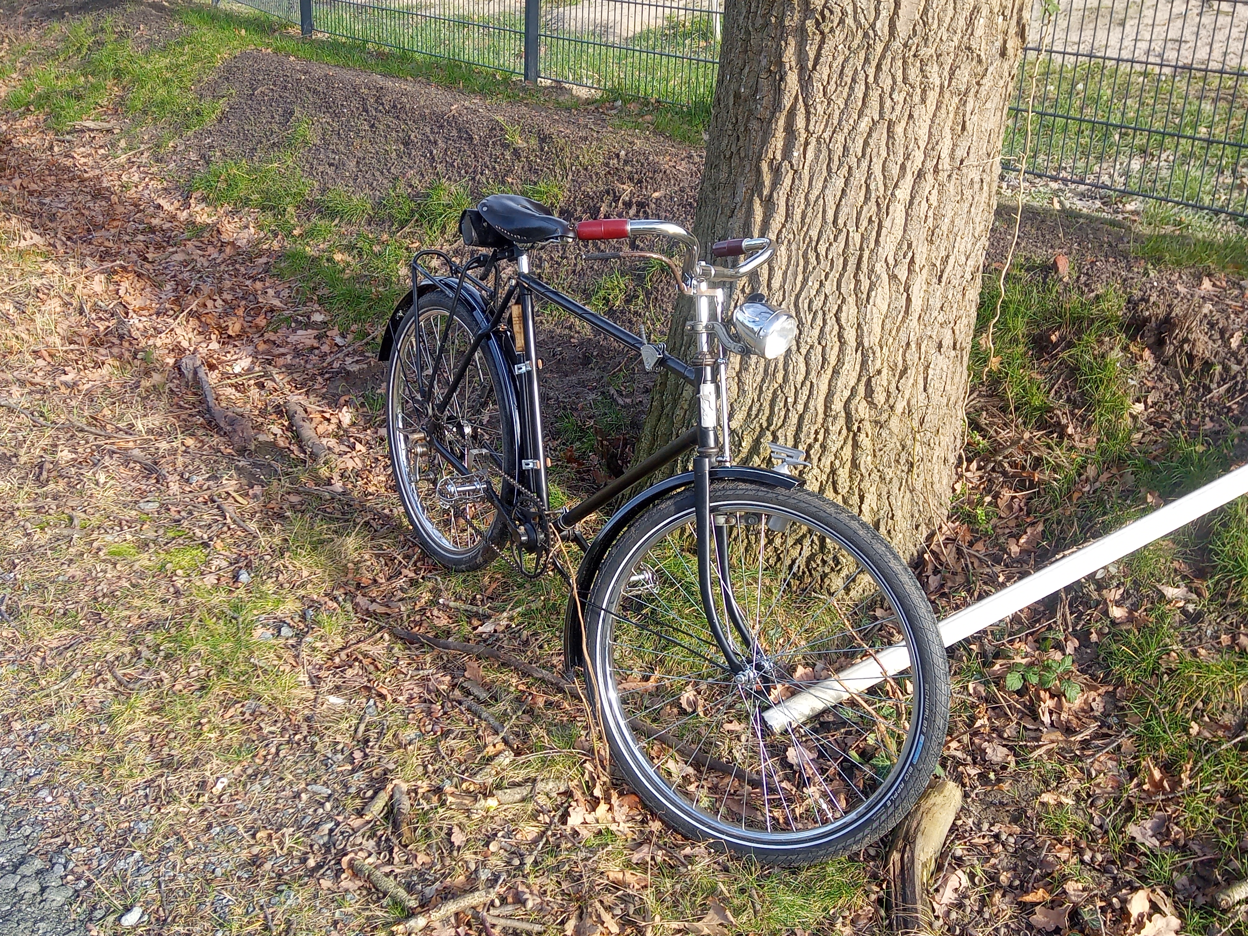

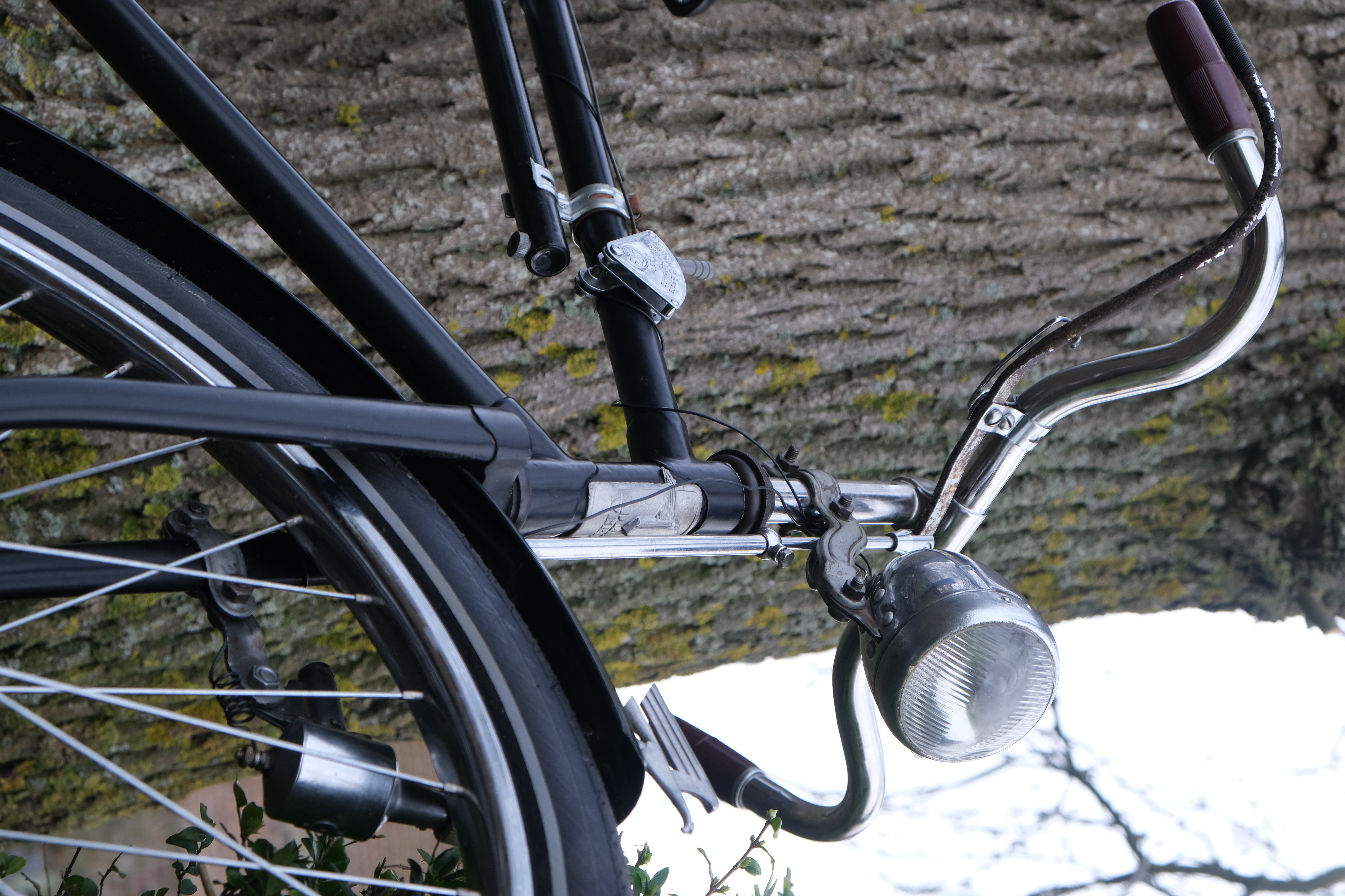

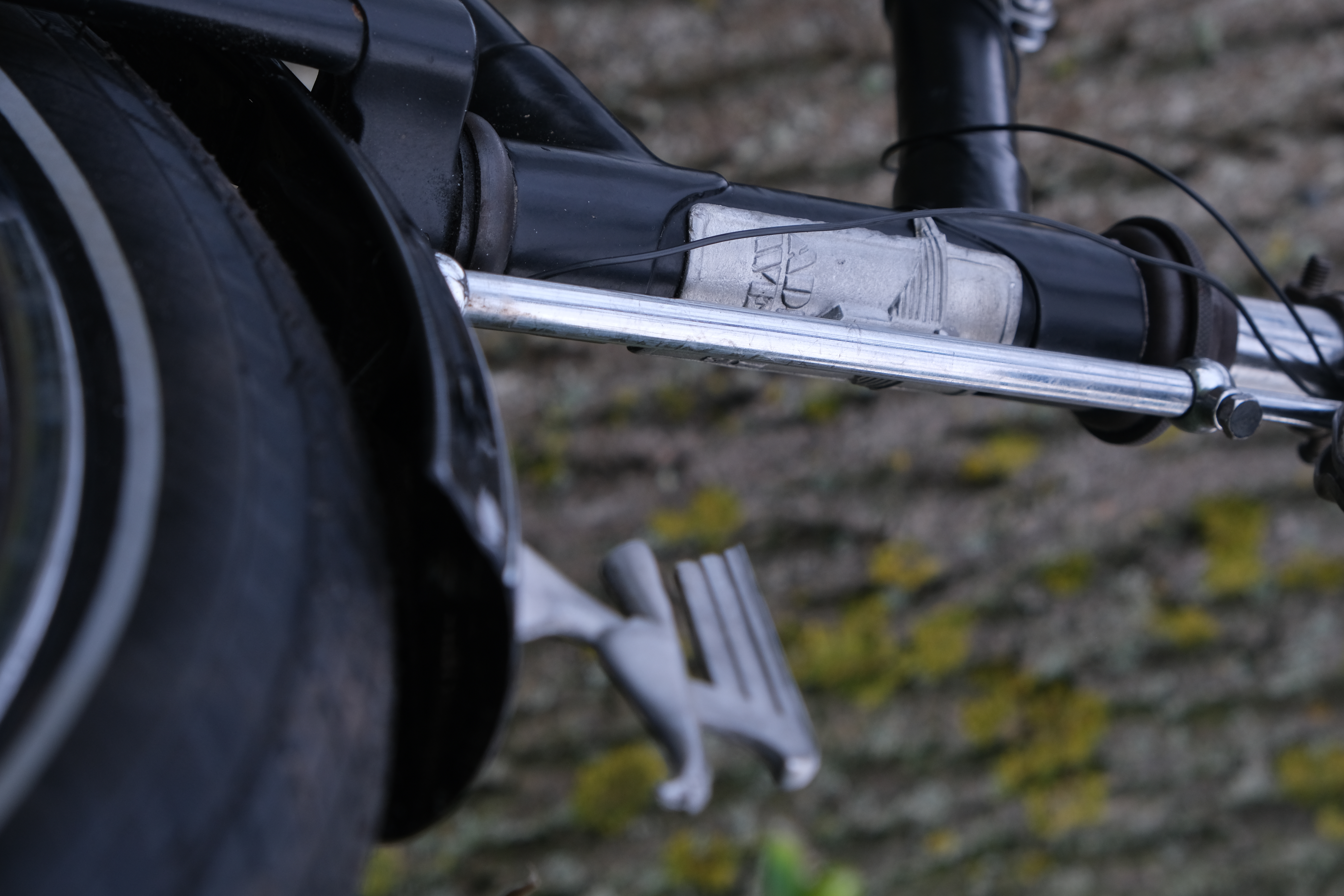

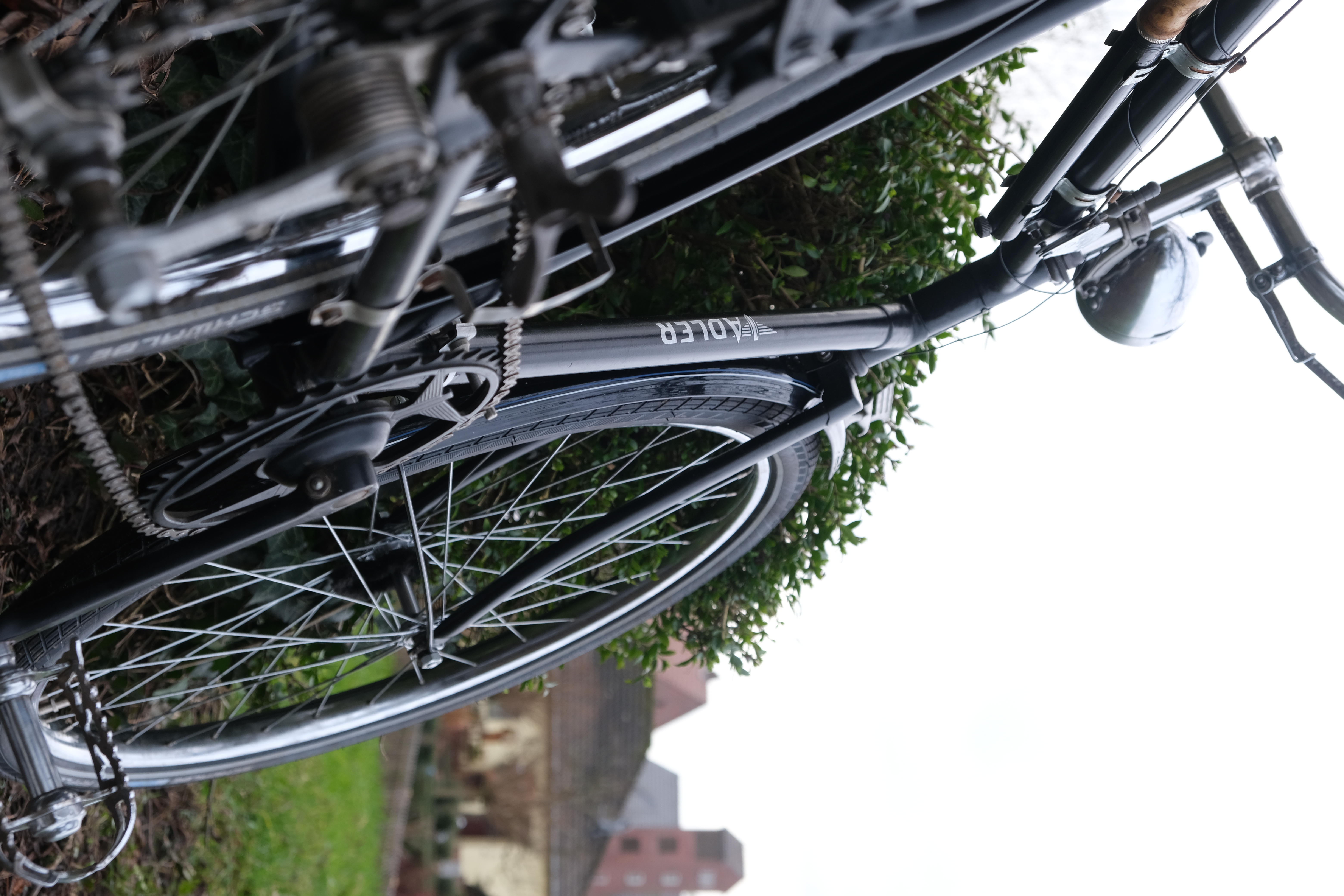

Moin,
woltte mal mein Adler von 1950 vorzeigen, welches ich vor gut 2 Jahren als Rahmen mit Gabel und Tretlager erworben habe und seitdem wieder Aufgebaut habe. Es wird von mir als Alltags Fahrrad verwendet und als Touren Fahrrad, daher habt etwas Nachsicht mit dem Gepäckträger, der ist einfach aus Nutzen am Rad. Dieses Jahr gehtes mit dem Rad zum zweiten mal nach Hamburg, ca.133km, und im nächsten Jahr ist eine Radtour nach Amsterdam in Planung

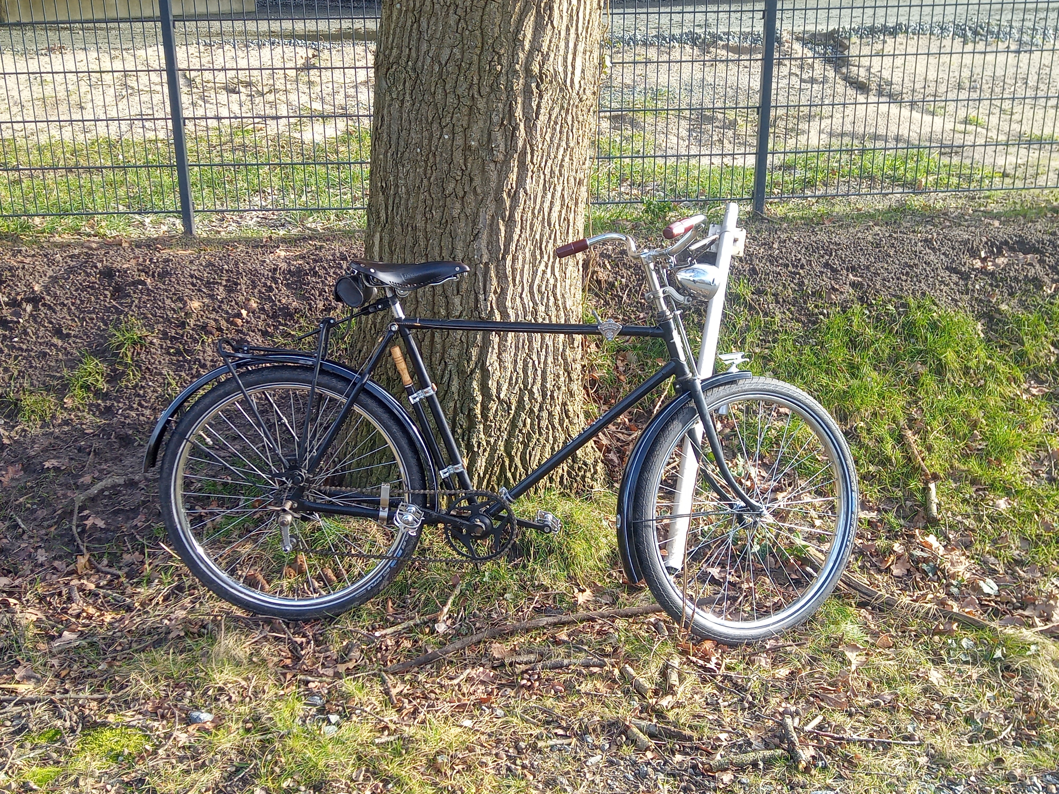

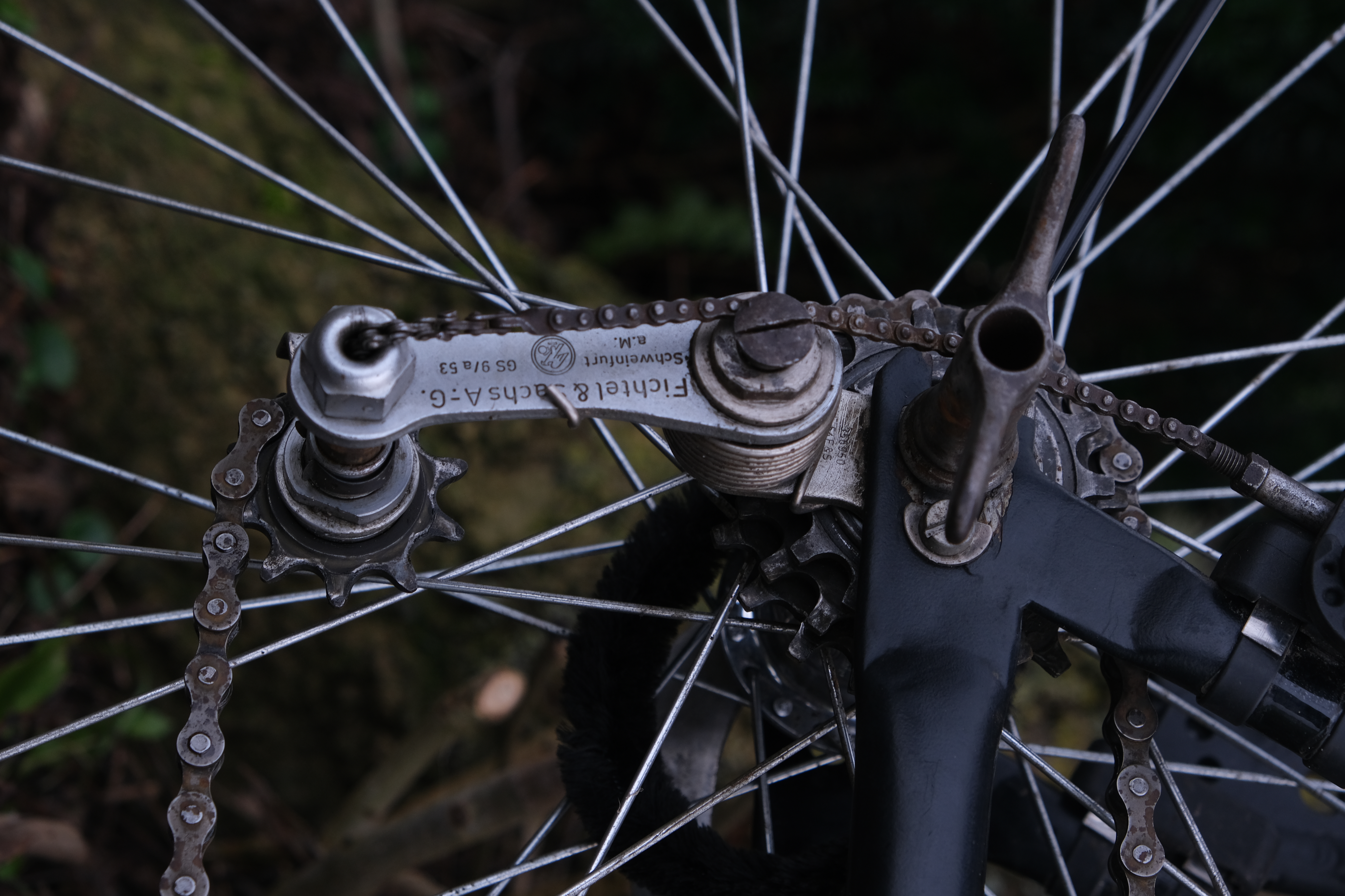

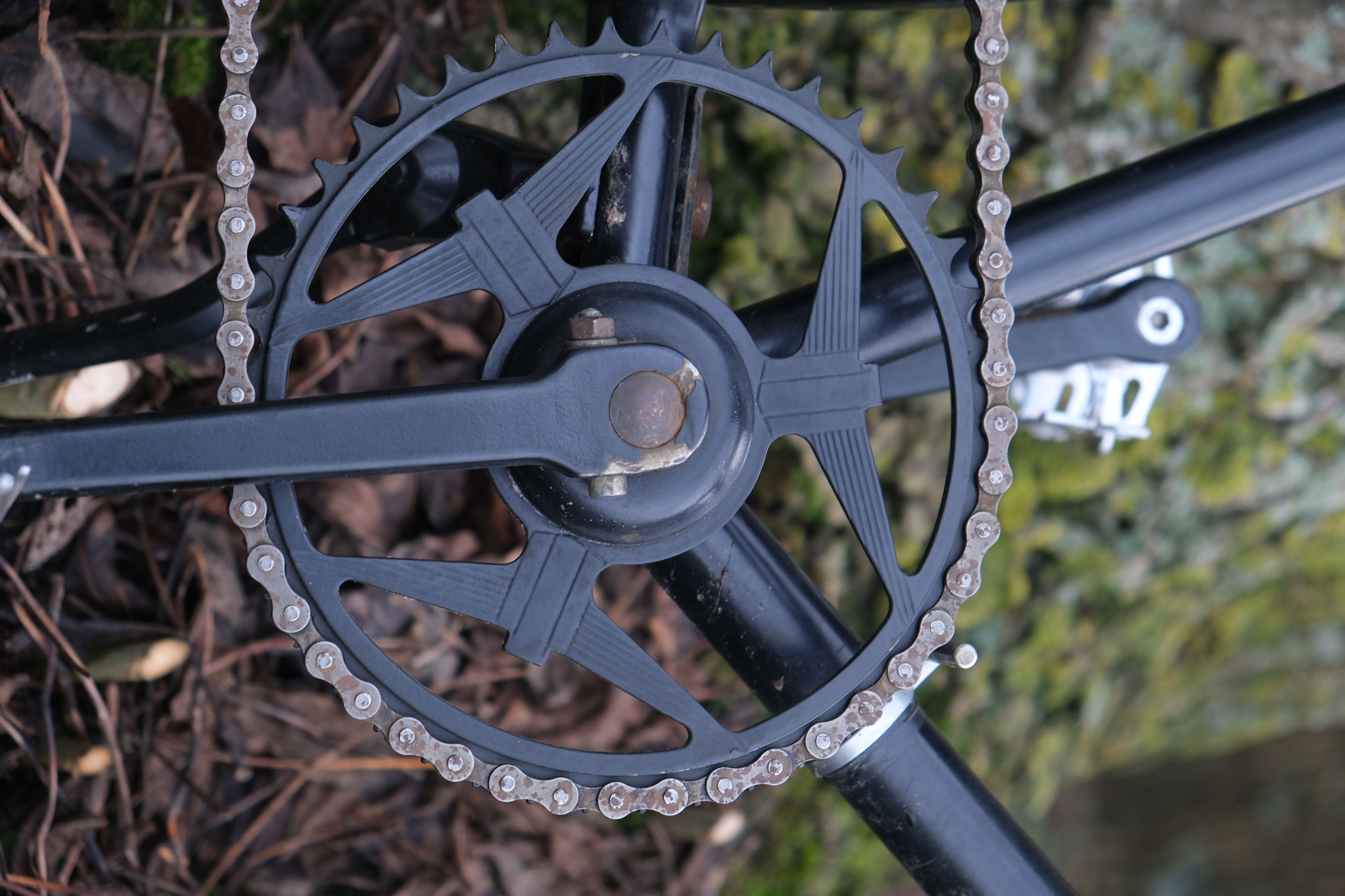

Hier nochmal zwei weitere Bilder die das Ganze Rad zeigen

Taschenhalter kann man mit leben.

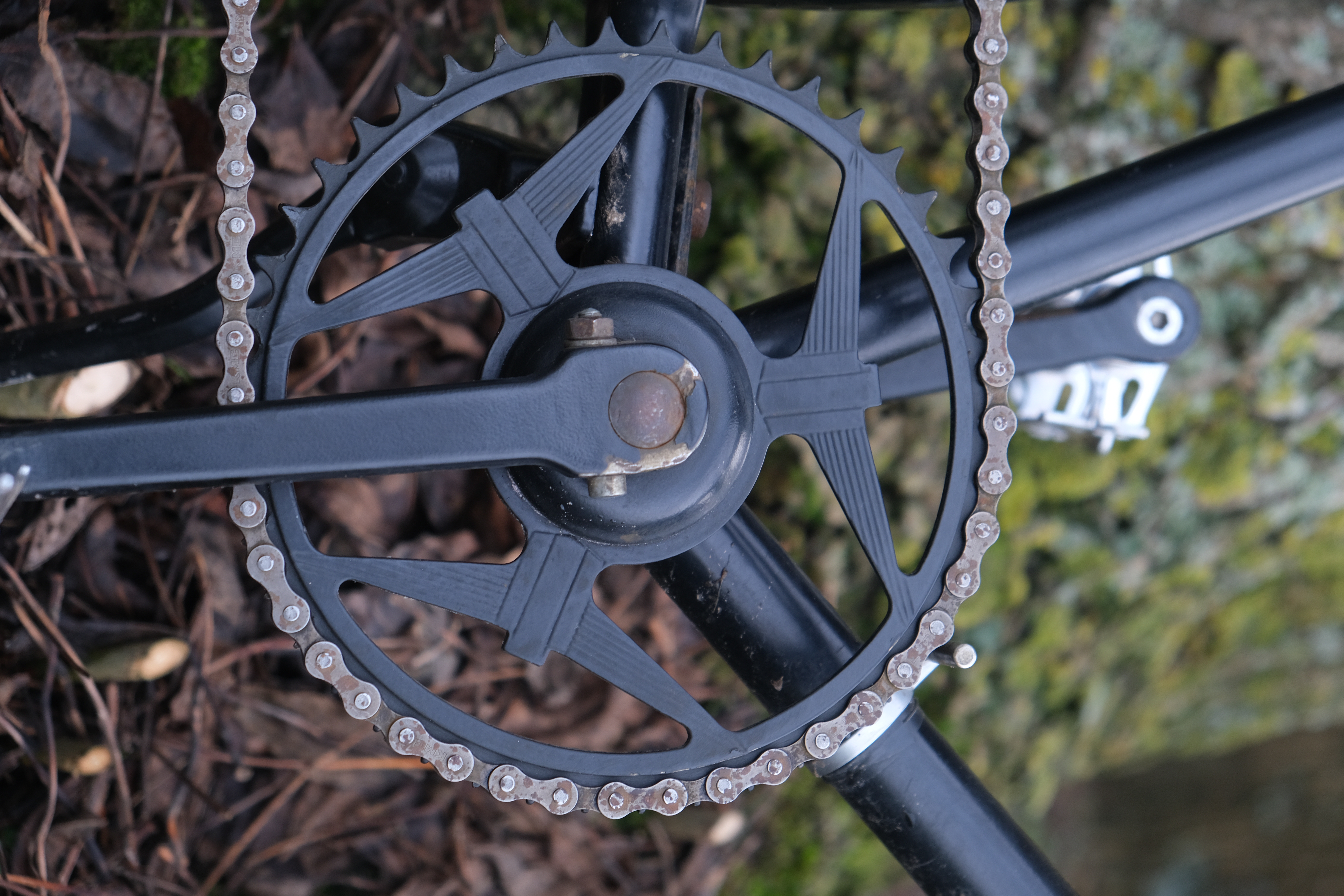

Wenn die Schaltung mit der Länge der Kette funktioniert kann man das so lassen, normal sollten da noch ein paar Glieder raus damit die Bremse wenn auch weniger Leerweg hat.

Schaltung läuft Butterweich, muss immer schauen ob ich nun wirklich den Gang gewechselt habe. Habe mir aber mal ein paar Bilder angeschaut und der SChalthebel sitzt an der Ungefähr Vorgesehenen Stelle. An dieser Stelle hatte ich den auch als ich mal eine Kette um eins Kürzte, da war dann der Winkel so wie auf den Bildern, Problem war dann nur das ich die Schaltung nicht mehr Einstellen konnte, da dann das Gestänge zu kurz ist und ich somit zu wenig Gewinde oder besser Gesagt kein Gewinde mehr habe um das Gestänge mit dem Schaltkettchen zu verbinden, daher habe ich wieder eine Neue Kette genommen, die um ein paar länger Gelassen als die davor und dann ging es...Weiß auch nicht woran das liegen könnteIPimpYourFahrrad hat geschrieben: Sa 4. Feb 2023, 17:02 Wenn die Schaltung mit der Länge der Kette funktioniert kann man das so lassen,
