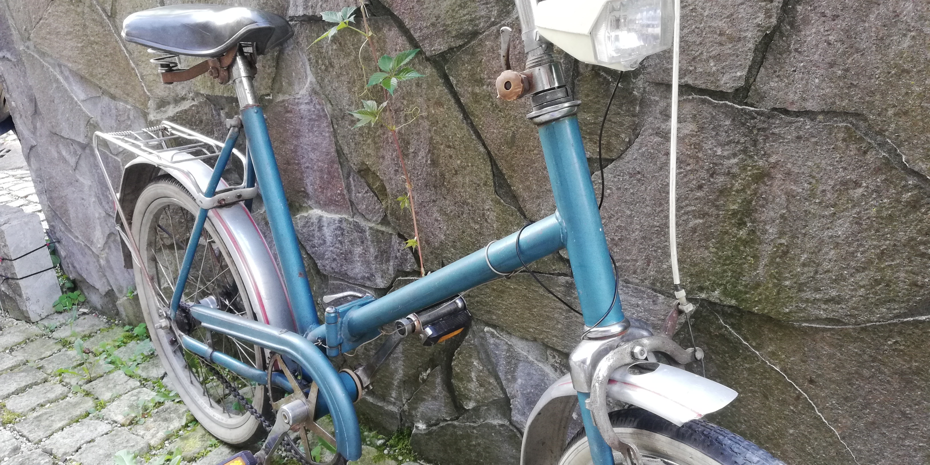

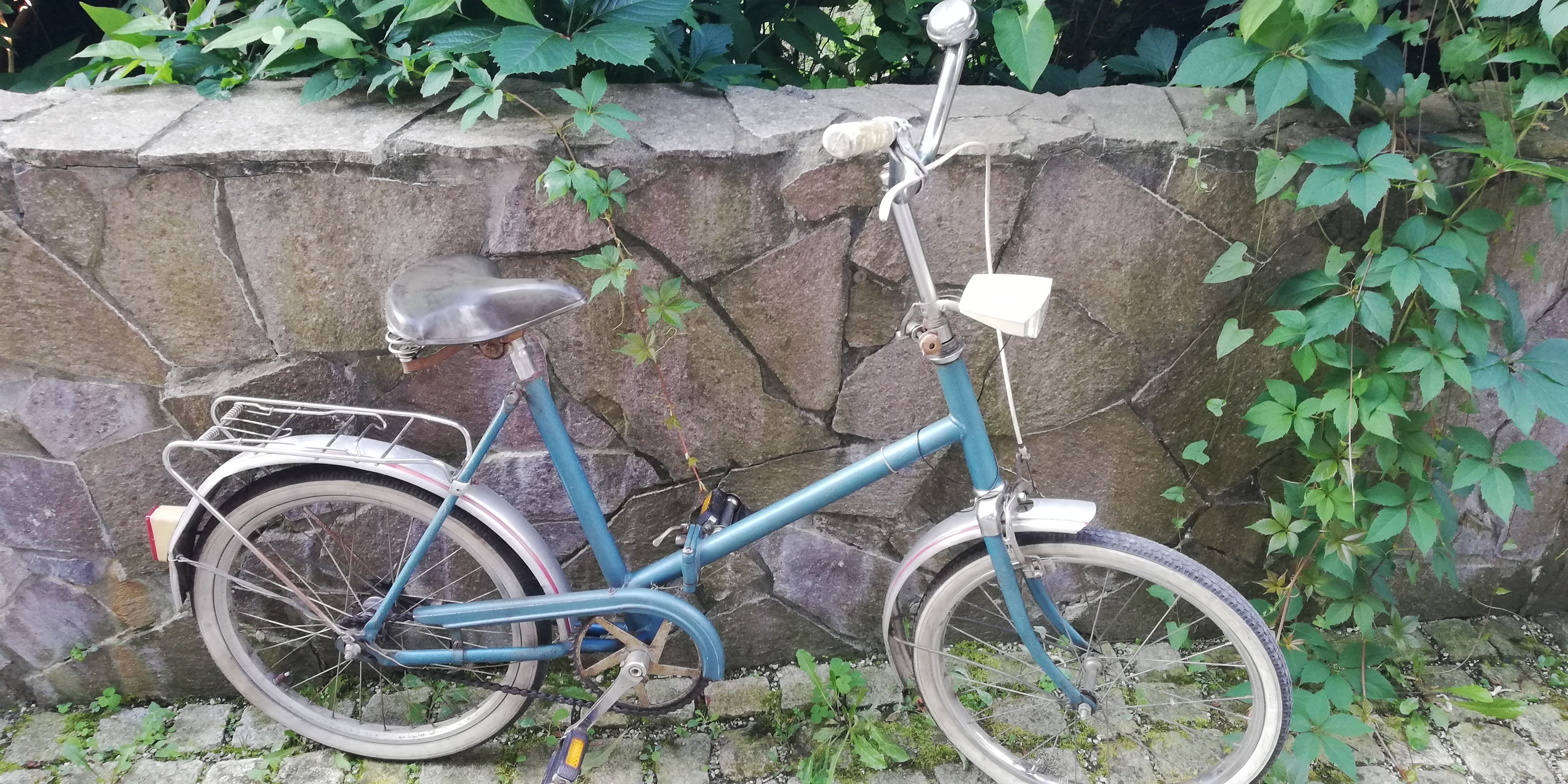

Wer könnte mir denn anhand der Bilder etwas über dieses Rad sagen? Was ist noch original, welches Modell und wann gebaut?

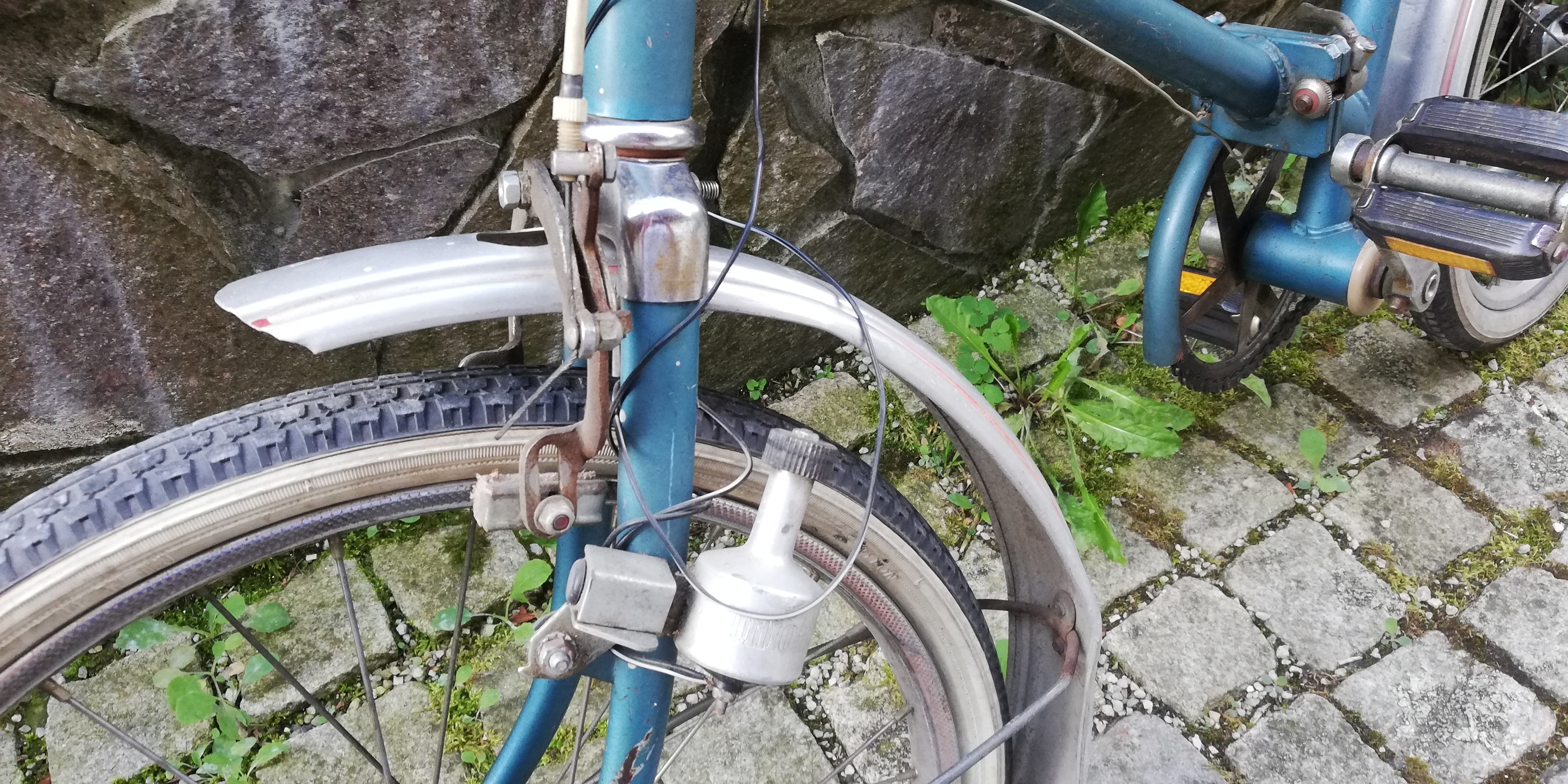

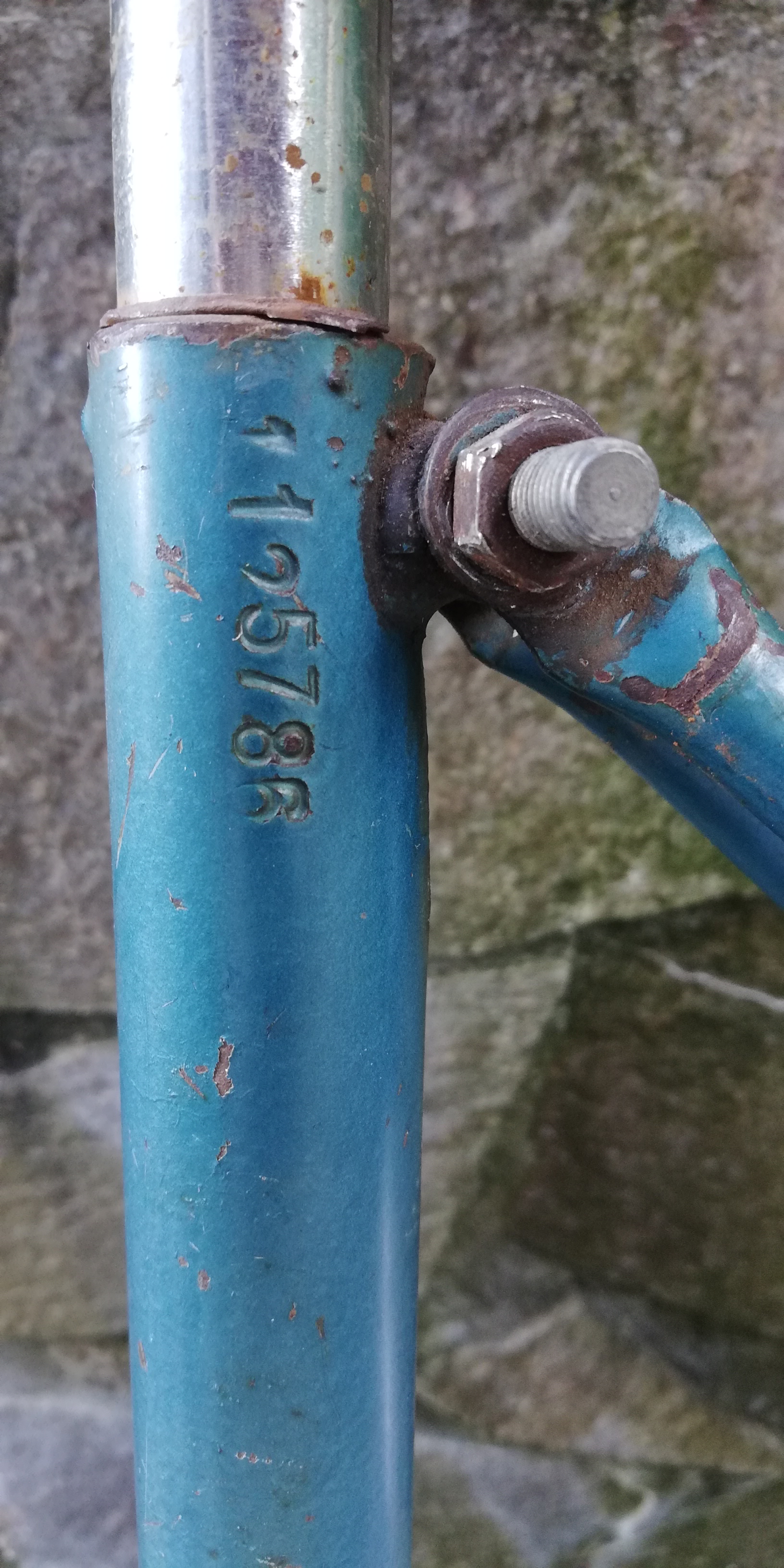

Naja, Dynamo, Bremse, vordere Felge sind schon entfernt da nicht original. Baujahr schätze ich bisher auf 1974,da Rahmennummer auf dem Sattel rohr ist. Vermutlich das Modell 901...

Hierbei handelt es sich um ein spätes Mifa 901 bis frühes Modell 903, eher ein Frankenstein aus beiden. Bei den Klapprädern war die Modellpflege immer recht schwammig, bzw. das Gegenteil von direkt..

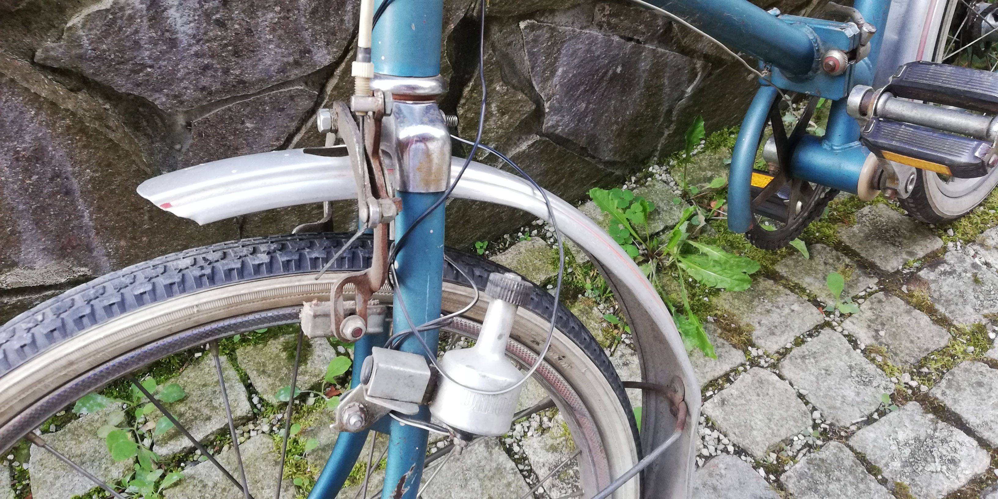

Das Loch im Schutzblech ist von der Stempelbremse, praktisch ein evolutionsbedingtes Überbleibsel vom 901, hast dann aber die Felgenbremse vom 903. Das gab es dann später nicht mehr.
Dein Bj zwischen 1975 und 1976. Um die Zeit ungefähr wurde auch das 901 vom 903 ersetzt.
Dein Dynamo ist falsch herum installiert.. Sieht aber ansonsten ganz gut aus.
Alles in einem ein schönes Klappi!
