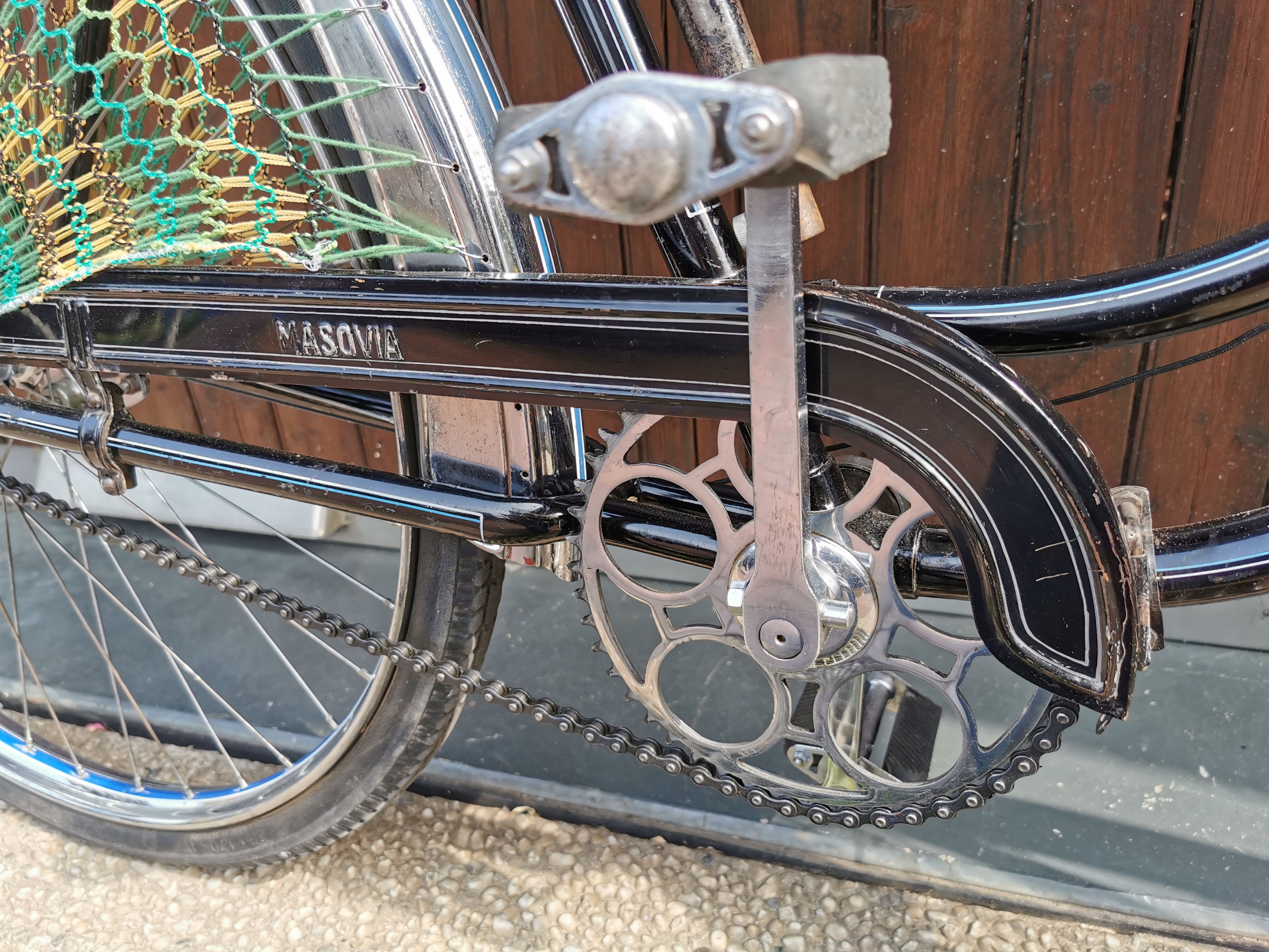

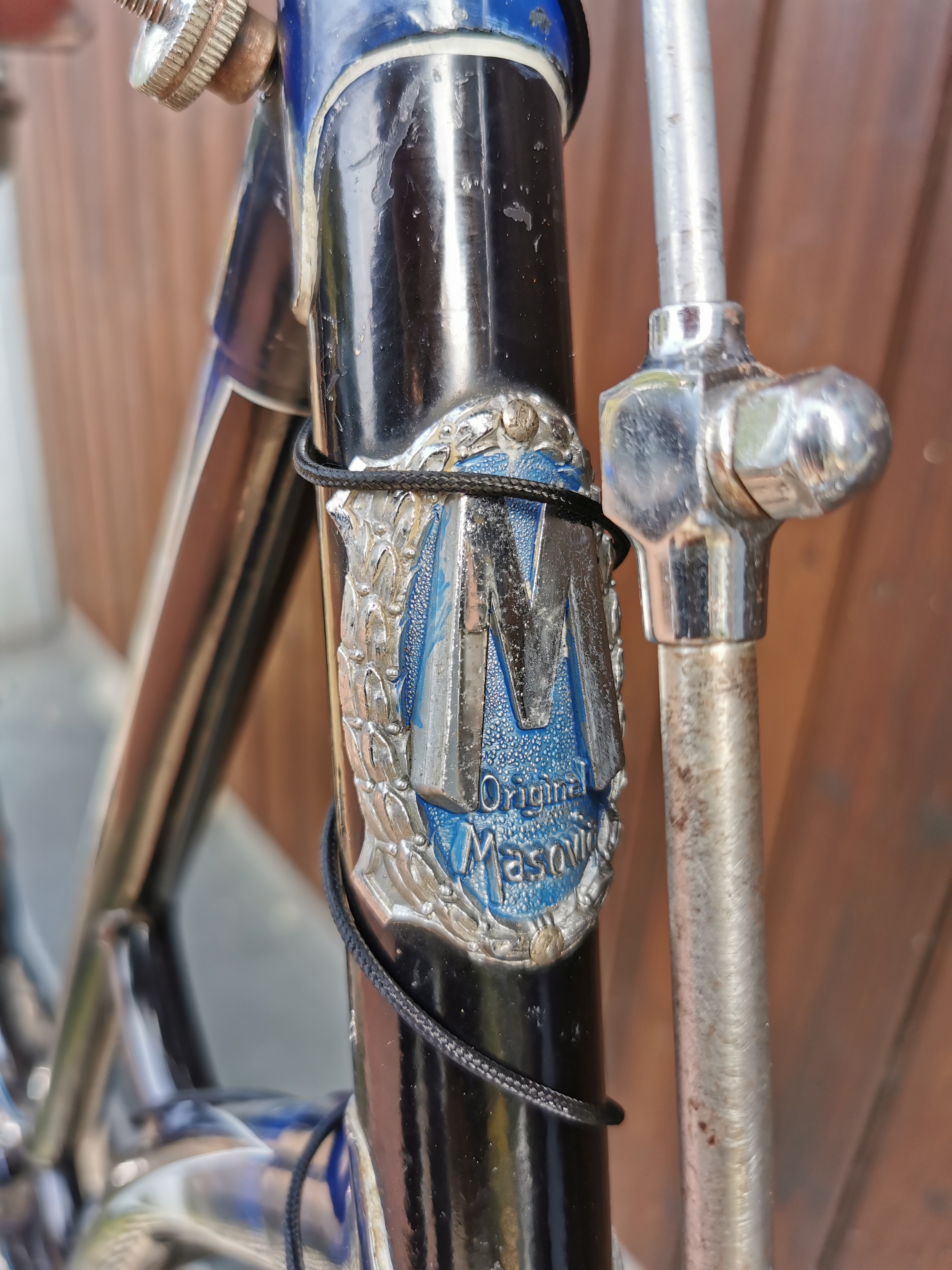

				So, es ist vollbracht. Bedingt durch Corona hatte ich mal die Zeit und Motivation mein vor einigen Jahren erstandenes Masovia Export Damenrad aus Estland zu zerlegen, zu warten, zu reinigen und einige wenige Teile wieder zurück in den Ursprungszustand zu bringen. Und danach wieder alles zusammenzubauen.

Die überlackierten Schutzbleche habe ich vorsichtig mit einem Abbeizer von dem weißen Lack befreit. Der Chrom war am vorderen Blech nicht mehr der beste, am hinteren aber noch gut erhalten. Leider konnte ich den unter dem Lack befindlichen mittigen, blauen Zierstreifen nur fragmentarisch freilegen. Also habe ich die Bleche bei velo-classic mit einem neuen Zierstreifen in der Art des alten versehen lassen.
Danach folgte eine Totalzerlegung und Reinigung. Beim Aufbau wurden alle Lager inklusive Tretlager neu gefettet, bzw ausgetauscht. Dabei habe ich einige gute Tipps hier im Forum erhalten! Vielen Dank nochmal dafür!
Die originalen Wulstreifen war ebenso noch erstaunlich gut für Ihr Alter erhalten und nicht rissig. Allerdings war der hintere Reifen so abgefahren, dass kaum noch Profil vorhanden war. Da die Reifengröße 28 x 1,70 nicht mehr neu erhältlich ist, habe ich mich nach einigem überlegen dazu entschieden, die originalen Reifen wieder aufzuziehen, da das Rad sowieso mehr stehen als fahren wird. Den hinteren, abgefahrenen Reifen habe ich mit einem guten gebrauchten Wulstreifen in 28 x 1,70 hier aus dem Markt ausgetauscht. Der hatte ein gutes Profil, war aber vom Gummi her doch schon leicht rissig.

Der einzige Unterschied zu meinem Rad sind die Lenkergriffe. Das in Estland hat Hebie Bakelitgriffe, meines hatte als es bei mir ankam, rechts ein Wolf Bakelitgriff, und links die Überreste eines vermutlich Hebie Bakelitgriffes. Ich konnte nach langem Suchen Anfang des Jahres ein NOS Paar Wolf Bakelitgriffe bekommen, und habe den linken Griff nach dem richten des abgeknickten Lenkers ( dank an mastaace, ich hätte nicht gedacht, dass man diesen Lenker noch richten kann) auf die linke Seite gesteckt. So, aber hier nun die Bilder des gereinigten und gewarteten Rades:
