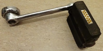

Der Chrom geht vom Gasbrenner normal nicht ab sondern verfärbt sich nur. Das geht mit Politur weg.
Auf einen montierten Pedalarm an einem zusammengebauten Rad sollte man nicht mit dem Hammer schlagen da die Kraft zwangsweise auch auf das Lager geht und dort Schäden anrichten kann (Rattermarken in den Lagerschalen, Beschädigungen an Kugellagerkäfigen, etc.) führen kann

Am Gritzner ist die hartnäckige Kurbel jetzt 'runter.Zauberwort war Heißluftpistole.Lagerfett hat leicht gedampft :) .
Nach zwo Schlägen war gut.
Heißt jetzt Lager reinigen/inspizieren/einstellen.Hängt Haufen Schmodder d'rin…
Dann kann das Rad endlich wieder laufen!
Frage noch an die Fachleute hier:Wenn Lager wieder sauber/gefettet/eingestellt/eingebaut sind,macht es auf die Lager Druck wenn die linke Kurbel wieder festgezogen wird?Dürfte doch eigentlich keinen Einfluß haben,da der Vierkantkonus die Tretkurbel vor der Feststellmutter der Lager stoppt,oder?

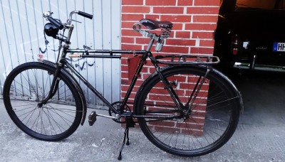

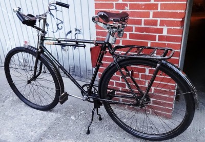

Eben 40 Kilometer mit dem Gritzner,-auch Steigungsfahrt-,nach meiner Glockenlagerüberholung absolviert.
Es wackelt nix mehr.Rad läuft wie auf Schienen.Brauch' noch die richtige Felge für vorne...
